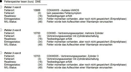

Hi Leute.
Ich habe seit längerer Zeit ein leichtes Motorruckeln bei niedriger Drehzahl, das Auto war aber noch fahrbar.
Seit dem Wochenende aber läuft der Motor im Leerlauf sehr schlecht, er ruckelt und geht fast aus, Motorkontrollleuchte geht an. So kann man kaum noch fahren. Allerdings beschleunigt er bei höherer Drehzahl ganz normal und zieht auch gut durch.

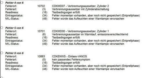

Bild vom Fehlerspeicher habe ich angehängt. Zu dem Fehler kommen Verbrennungsaussetzer Zyl. 2 + 3.
Motor ist ein 4.4i N62.
Was kann das sein?
Gruß m_driver
Fehler Auslass- Vanos

Hi. Eine ganz doofe Frage... schon mal die Zündkerzen ausgetauscht und vllt eventuell Kompression geprüft?
Das Vanosproblem kann ein Folgefehler der Zündaussetzer sein. Wenn vanos zündaussetzer an zylinder 1 & 2 verursachen würde, wieso dann nicht an 3 & 4 ebenso?
Nachtrag: Sind die Vanos der Selben Bank betroffen, sprich Bank 1?

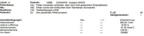

Was mir heute aufgefallen ist, wenn ich den Stellmotor von der Vanos Bank 1 abstecke kommt zwar der Stellmotor in den Fehlerspeicher (siehe Anhang), aber die Verbrennungsaussetzer kommen nicht mehr und der Leerlauf ist relativ ruhig. Das ist doch meiner Meinung nach ein klares Zeichen, dass das Problem nicht an der Zündanlage oder den Einspritzdüsen liegt, oder sehe ich das falsch.
Leider geht dann aber der Motor ins Motornotprogramm, wodurch er überhaupt keine Leistung mehr hat und so auch nicht fahrbar ist.
Gruß m_driver

Der Stellmotor ist nicht von der Vanos, sondern der Valvetronik. Wenn du diesen Absteckst ist NOTLAUF VORPROGRAMMIERT weil der Motor die Frischluftzufuhr nicht über die Drosselklappe sondern über Ventilhub regelt. Fällt einer der Stellmotoren aus, wird der Hub auf Maximum gestellt und durch notlauf über die Drosselklappe geregelt.
Jetzt stellt sich die Frage, wieso gibt es Zündaussetzer im niedrigen Drezahlbereich (kleiner Ventilhub) wenn die Valvetronik regelt und keine wenn die Drosselklappe regelt (hoher Ventilhub). Mein erster gedanke: defekte Hydros/Exzenter- oder Nockenwelle.
