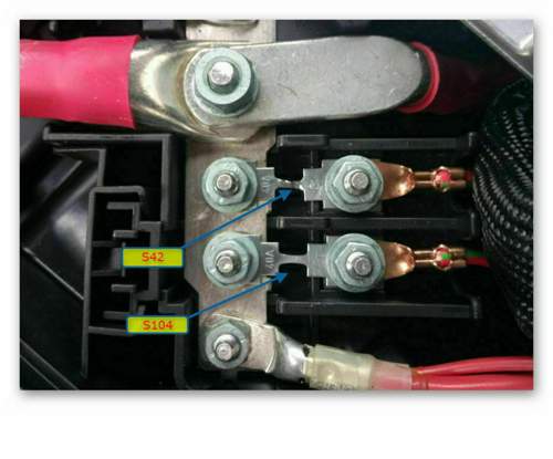

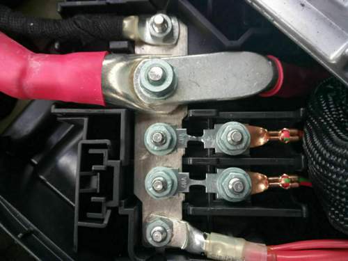

@Atomickeins schrieb am 25. Dezember 2019 um 13:54:01 Uhr:
danke gleichfalls - ich hänge noch ein Bild von den Sicherungen an die @Sixpack_A6_V6 gemeint hat.
Die besagten Sicherungen für die Lüftereinheiten, es sind hier zwei zu sehen! Bedeutet das, dass jeweils eine für den Klimalüfter und eine für den Motorlüfter zuständig wäre?
Wenn es so wäre, welche Sicherung ist für welchen Lüfter?
Vielleicht kann mir bitte jemand hier eine Antwort geben! Viele Grüße
4172c448-0524-49d0-bdab-e3df6329f93d
es gibt keinen Klimalüfter und auch keinen Motorlüfter sondern zwei Lüfter für Kühlmittel.
Sicherung S42 ist für V7 (Lüfter für Kühlmittel) - linker Lüfter (Fahrerseite)
Sicherung S104 ist für V177 (Lüfter 2 für Kühlmittel) - rechter Lüfter (Beifahrerseite)

@Atomickeins... danke für deine Nachricht! Sorry, dass ich mich etwas unglücklich ausgedrückt habe! Also vielen Dank nochmal! Einen schönen Abend ????
gern geschehen - wünsche Dir auch einen schönen Abend. Du kannst ja mal berichten, wenn es was Neues gibt

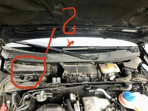

Die Sicherungen sind auf der Seite vom Beifahrer? Ist der Kasten auch verschraubt... ich ertaste rechts hinten eine noch Schraube ! Weißt du das evtl. ? Grüße
4e95b2d0-aa81-4690-8b76-30e3333cc29c
am 2. Februar 2020 um 14:14
@Audi A6 4F 2,7 TDI schrieb am 2. Februar 2020 um 14:50:15 Uhr:
draußen oder bei offenem Fenster hört man die Lüfter natürlich wenn die laufen. Mich hat das nicht groß gestört und ich bin auch jeweils paar Wochen mit den Dauerläufern gefahren :)
Alles zurück... habe ich gefunden! Danke für die Unterstützung... ??
C5ca2dfd-c17e-42fc-82f1-f21e18d05d81
gern geschehen :)
