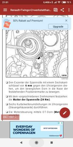

Hallo liebe Forum Comunity,
Ich bräuchte bitte wieder eure Hilfe. Ich habe heute bei meinem Auto ein Renault Twingo Baujahr 2009 einen Zahnriemenwechsel und Ölwechsel gemacht , danach habe festgestellt, dass der Motor bei Leerlauf etwas lauter geworden ist als vorher. Es ist mir auch aufgefallen, dass das Öl was ich verwendet habe war nicht das richtige 5W40 von Total, aber für Renault Twingo ist vom Hersteller Gastrol empfohlen. Woran liegt das? Glaubt ihr dieses Motor Geräusch ist von Zahnriemenwechsel oder Ölwechsel? Soll ich noch einmal einen Ölwechsel machen? Ich wäre für jede Hilfe sehr dankbar.

Hast du die Spannrolle vom Zahnriemen nach links gespannt? ( Sehr wichtig )
Ansonsten entstehen Schleigeräusche und die Spannrolle verabschiedet sich.

Vielen Dank für eure Beiträge. Ich war gestern bei einem anderen Mechaniker, und hat die Geräusche im Motor zugehört er sagte der Zahnriemen ist zu gespannt, man muss ihn entspannen. Der andere Mechaniker der den Zahnriemenwechsel gemacht hatte meinte das Geräusch sei normal, ich glaube er sagt einfach die Wahrheit nicht, und gibt keinen glaubwürdigen Eindruck, stattdessen sagte Na das liegt sicher an dem Öl blabla bla...
Hab heute am Nachmittag einen Termin mit dem anderen Mechaniker ausgemacht, ich hoffe er kriegt das hin. Was glaubt ihr?
Ein zu Stamm gespannter Zahnriemen kann natürlich Geräusche machen. Aber wenn bei einer automatischen Spannrolle die Markierungen passen sollte er auch richtig gespannt sein. Das nochmal kontrollieren. Oder die Spannrolle macht Geräusche vom Lager her, das wäre noch eine Möglichkeit.
Weißt du von welchem Hersteller der Zahnriemensatz verbaut wurde?
wenn ich mich richtig erinnere handelt es sich beim Twingo nicht um einen vollautomatischen Riemenspanner. Da kann man schon was falsch machen bei der Einstellung.
Der Twingo 2 hat eine automatische Spannrolle. Letztes Jahr selbst noch gewechselt.
Der Twingo c06 hat eine manuelle, aber ich glaube nur Phase 2+3. Phase 1 hat Kette und Phase 4 automatisch.
