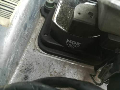

Hallo alle zusammen,
ein kleines Udate.
Heute kamen Meine Ersatzteile, alles fix Gewechselt und die karre läuft immer noch unrunt 🙁 🙁 🙁 🙁
jetzt bleibt mir nur noch das Zündmodul zu wechseln, 2 Gründe habe ich dafür.
1. das ist kein Original teil, das Zündmodul ist von NGK.
2. Macht das Teil ein Höllischen Lärm es ist ein Lautes Klackern, so als ob etwas locker ist und vibriert, je höher die rpm um so lauter wirt es und es kommt eunteutig vom Zündmodul.
3. im standgas läuft der wagen unruhig,
beim Anfahren unter VOLLLAST braucht der audi eine ewigkeit eh der richtig beschleunigt, zwischendurch gibt es einen Kurzen Schub und der wagen geht ab wie schmitz KATZE 🙂. so ist es auch in allen Gängen.
ich interpretiere das als Zündaussetzer.
Liege ich mit meiner vermutung Richtig ?
Mfg Axel
Hier ist das Zündmodul.
Img-20200118
Als ich meinte tausche das gesamte Zündgeschirr bzw als du schriebs du hast das ganze Zündgeschirr bestellt wenn du dort einen defekt gefunden hast beinhaltete auch die Zündspule.
Aber NGK ist ein Zulieferer und baut keine schlechten Sachen.
Trotzdem da geb ich dir recht kann da was kaputt sein.

@MVP-Cruiser schrieb am 18. Januar 2020 um 19:20:59 Uhr:
Mal ne doofe Frage... was für Teile hast du bis jetzt verwendet ?
