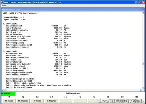

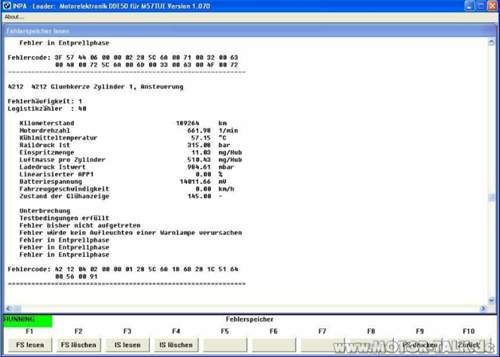

Im Speicher stehen die Einträge, Kerze 1, 5 und Laufruheregler. Der Fehler mit dem „Drehmoment_ANF“ stand einmal drin, in der letzten Zeit aber nicht mehr.

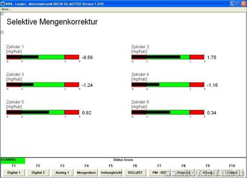

Mengenkorrektur
Laufruheregler
Gluehkerze-1

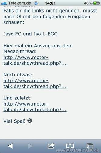

Ich hab mir damals diesen Screenshot (s.u.) gemacht. Raucharm sollte es sein.
Ich hab damals das von Meguin gekauft.

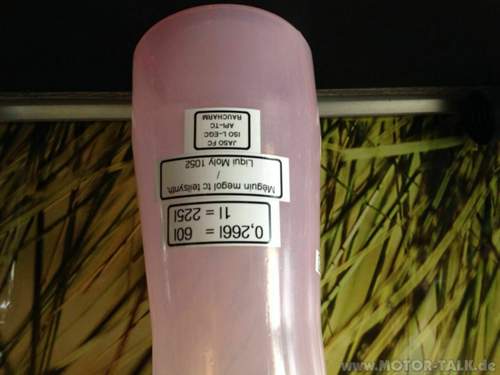

edit: Jetzt wo ichs grad gesehn hab. Ich glaube mich zu erinnern, dass das von mir genannt Öl das gleiche sein soll, wie das Liqui Moly 1052.
Deswegen hat der Tester auch in der ersten Spalte Méguin megol tc teilsynth. / LM 1052 geschrieben und deshalb hatte ich es gekauft.
Wichtig soll also sein, dass JASO FC, ISO L-EGC und RAUCHARM drauf steht.
nochmal edit: Hier nochmal die Spezifikationen mit Erklärung.

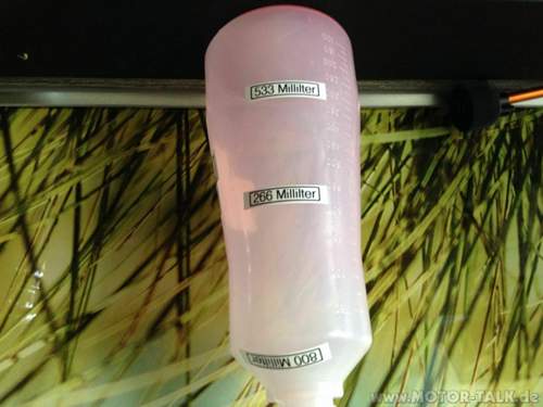

Ich hab mein Fläschchen grad mal weng beschriftet, damit man beim Einfüllen net ständig die Flasche drehn muss.
Edit: Mir ist grad aufgefallen, dass man ja die Flasche beim Einfüllen in den Tank nicht komplett senkrecht hält. 🙁
Da muss ich noch weng bastln.
Ach ja, beim Beschriftungsgerät gibt es kein ENTSPRICHT-ZEICHEN, deshalb hab ich das = genommen. 🙂

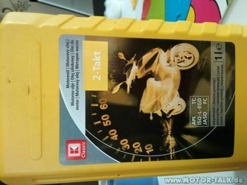

Ich nehme seit Jahren das 2TÖ von Kaufland, der Liter liegt knapp über 5 Euro mit 1:200 Dosierung.
Die Spezifikationen stehen vorne mit drauf.
Praktisch dabei ist der in der Flasche integrierte herausziebare Strohhalm, somit benötigt man keine zusätzlich Dosierbehälter.
