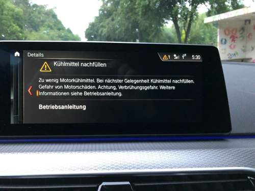

Ich habe heute die Meldung vom CC erhalten, dass der Motorkuhlmittelstand zu niedrig ist.
Es geht um mein 540i 05/17 mit 15000 km.
Wie kann es sein, dass es so schnell zu dieser Meldung kommt? Hab ich irgendwo Verlust oder kann es schon mal vorkommen?
Welches Kühlmittel kann ich ohne Bedenken nachfüllen?

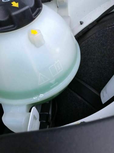

Ich hatte gestern am Morgen die Meldung, dass Kühlmittel fehlt beim M550i.
Also beim BMW Händler Kühlmittel gekauft und reingekippt (ca. 0,75l). Das Meiste fehlte im großen Behälter.
Ich habe ca. 2-3 mm über die max. Markierung gekippt bei warmen Motor, sodass man nun nichts lesen kann von der Markierung. OK?

Wenn das Kühlsystem Überdruck hat, lässt er sowieso über das Überdruckventil den Druck ab. Also ist der Füllstand okay, auch wenn es minimal über der Markierung ist.
Es gibt 2 Behälter, kann sein dass einer auf Max ist und der andere nicht.
Es gibt beim B58 Motor zwei Wasserkreisläufe.Einen für die Motorkühlung und einen für die indirekte Ladeluft-kühlung.Der große Ausgleichsbehälter der einen Sensor hat ist für den Motorkreislauf.Wenn eine Warnung kommt,dann betrift es nur diesen.Der Flüssigkeitsstand im kleinen Behälter ist davon unabhängig.
So ich hatte am Dienstag auf dem Nachhauseweg die Meldung. Also angehalten und geschaut. Stand war auf Minimum.
Da der 540xd erst 4000km auf der Uhr hat ab zu BMW. Nach losfahren war die Meldung weg (Motor zwischendrin aus).
Also in der Werkstatt abgegeben und die haben das System entlüftet und aufgefüllt (leicht über Max).
Heute morgen fahre ich los und wieder die Meldung. Umgedreht und den MX5 auf Arbeit genommen.
Habe noch schnell den KM Stand fotografiert (immer noch über Max - Motor war warm und aus) und die Meldung. Nach Motor aus-an war die nämlich weg und kam auf den 10km nicht wieder.
Nachher mal wieder BMW anrufen.

Laut Werkstatt ist das beim 540d so (ein Behälter) und sie vermuten bei mir Sensor, Steckverbindung oder Kabel (telefonische Diagnose).

Vorne rechts sind beim 40i zwei Behälter. Du musst aber beide aufdrehen, von außen lässt sich der füllstand nicht erkennen. Sieht bei mir ganz anders aus, als bei dem 40d
Ich musste letztens auch den Service kommen lassen, weil die Kühlflüssigkeit komplett leer war und eine undichte Stelle vor dem auffüllen abgeprüft werden musste.
Ja wer die schwarzen Behälter beim 40i designt hat will ich gar nicht wissen, amateurhaft. Wenn der Motor komplett warm ist, kann man den Stand gar nicht ablesen, da man ihn aufmachen müsste, nur kalt und lauwarm geht das.
