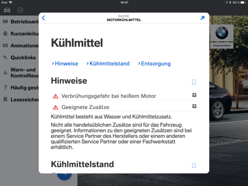

Das Kühlmittel muss aber passend sein. Es gibt auch für BMW zwei verschiedene Kühlmitteltypen. Anbei ein Bild aus der BA.

Würde ich beobachten, sowas sollte nicht sein. Rosa, violet ist VW Audi, blau ist BMW, ja nicht irgendwelche nehmen, da es sonst Probleme mit der Garantie geben kann bei einer Überhitzung. Die Spezial Dauer Kühlmittel sind bis 130 Grad spezifiziert ohne zu kochen. Für das nachfühlen (kleine Mengen) nur destilliertes Wasser nehmen.
