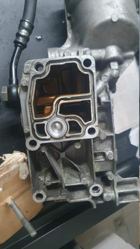

So hier mal ne kleine Rückmeldung zum thema:
Sry für das lange warten aber die post hat das paket beim transport beschädigt und konnte das erst gester abholen gehen und blablabla.
Das Rückschlagventil wahr zwar wohl noch intakt allerdings hatte sich das Plastikteil schon so 0.5 mm ins umliegende metall eingearbeitet und blockierte es nur manchmal wenn ich es betätigte das erklärt dann vleit auch das unregelmässige kaltstartklappern da das öl nicht immer in die Wanne rückfloss.
Hatte ausserdem die originalBMW feder des Hauptkettenspanner bestellt die hat das Rasseln dann ganz beseitigte.
Die alte war fast 5 mm kürzer als die Neue.
Die unteren ölfilterdichtringe die ich auch gewechselt habe haben glaub ich keinen unterschied gebracht.
Glaube eher dass das Klappern durch die beiden ersten probleme ausgelöst wurde.
Das die ölfiltergehäuse dichtung sowieso öl siffte war die auch mal gut gewechselt.
Hab auch nen alten thread gefunden wo @CaptainFuture01 mit nem anderen diskutierte ob der Kettenspanner nur per Feder oder öldruck gespannt wird. Wiederbelebe die Thematik dann mal hier und frag mich ob der spanner nicht beide arten benutzt da die feder das Klappern auch nach dem Kaltstart beseitigte.
Danke für jeden Input
Hier noch ein par bilder des rückschlagventils
20230517
20230517
@Michi323i
Natürlich wird der Kettenspanner bei ausgeschaltetem Motor ohne Öldruck durch eine Feder grundsätzlich auf Vorspannung gehalten.Ansonsten würde die Kette bei jedem Motorstart eventuell überspringen.....
Bei laufendem Motor wäre der Kettenspanner aber zu lasch ohne den zusätzlichen Öldruck.
