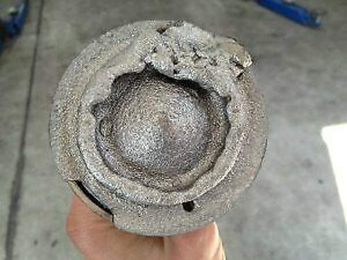

Also bei den Injektorwerten wundert mich das Geräusch überhaupt nicht. Da ist ein Injektor definitiv richtig defekt und verursacht das klappern. Insofern bin ich ganz guter Dinge, das der Dicke mit neuen Injektoren wieder laufen wird wie neu. Also ran ans Werk.
dseverse:
Ein Injektor kann schon ein Lautes Metallisches Tackern verursachen.Aber das hat nichts mit dem Geräusch zu tun was beim Te vorhanden ist.Da ist mit Großer Wahrscheinlichkeit ein Kolben Defekt! Entweder durch einen Defekten Injektor geschmolzen oder gebrochen.

Ja ist auch Richtig??.Aber im Fall eines Wirklich Defekten Kolben währen diese Zusatzausgaben und Arbeit nicht wirklich Positiv.Deshalb Rate ich auch nur das er nach dem Injektor Ziehen in den oder die Zylinder zu schauen ob da was Faul ist.Natürlich kann an dem Kolben auch unten was Weggebrochen sein was man von Oben nicht sieht? Es gibt auf YouTube ein Beispiel dafür:http://www.youtube.com/watch?v=Zv0CnnZygzk
Ja, es kann auch ein Pleuellagerschaden sein, da macht es dann aber von den Kosten keinen Unterschied ob man vorher mal die Injektoren getauscht, gereinigt hat 😉

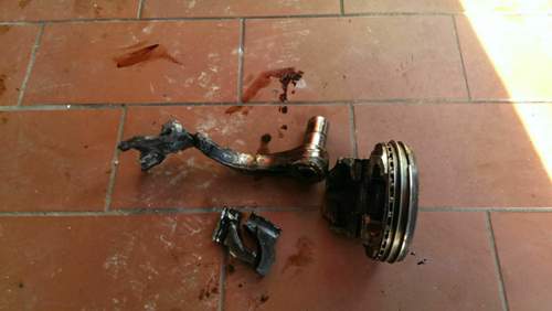

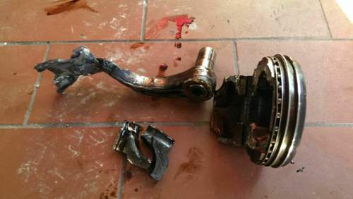

So was Passiert wenn man seinen 2L Turbo überzüchtet und die Schmierung versagt bei ca 6800 U/min.Da hat das Pleul die Schnauze voll gehabt und hat den Motor nach unten Verlassen.

Die bilder sehen ja echt gruselig aus . . . Wer macht denn so schlimme sachen . . . ;-)
Es koennt sein das der defete injektor nachtropft . . . So koennte der zylinder zu frueh einen auf die muetze bekommen . . . Auf keinen fall mehr weiter laufen lassen bis der fehler gefunden wurde . . . Drallklappe ventil verklemmt ventil abgebochen defekt qm ventiltrieb oder defekt am kolben durch eben defekten injektor . . . Alles ist denkbar . . .
Damit noch was zu retten ist bitte nicht weiter probieren und weiter laufn lassen um zu schauen obs vielleicht von allein weggeht denn das wird es nicht . . .
Wieder mal nen beweis das der kleine sechszylinder diesel im vergleich zum grossen nich unproblematischer ist . . .
Viele gruesse
Autsch . . . Das muss maechtig geknallt haben ;-) . . . . War irgendwas an dem motor noch zu retten ??
