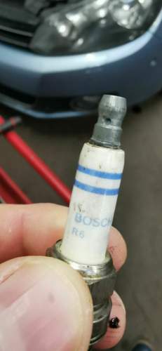

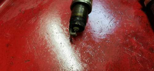

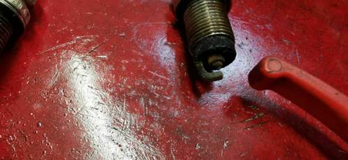

habe eine rechnung in den unterlagen vom vorgänger gefunden,
demnach wurden die kerzen wohl bei 141.609 km am 04.06.2019 getauscht
nun sind ca 148.000 und ich glaube die bilder sprechen bände,oder?

Tja, da gibt es jetzt 2 Möglichkeiten .
1) die wurden nicht getauscht oder
2) die Verbrennung ist so schlecht dass die Kerzen es nicht lange mitmachen .
So sollten sie jedenfalls nicht aussehen .
Tippe auf 2)
So wie der hintere Teil aussieht tippe ich ganz stark auf 1).
Zündkerzen halten normalerweise sehr viel länger als ihr Wechselintervall und VW sieht m.W. auch zusätzlich einen zeitabhängigen Wechsel vor, wenn die Laufleistung nicht erreicht wird. Das heißt, die Werkstatt kann da locker leicht bescheißen, ohne dass das je jemand merkt.

Na ja schon , aber nicht mit einem 160 ps leer mit 3 und 4 bar Kompression ......

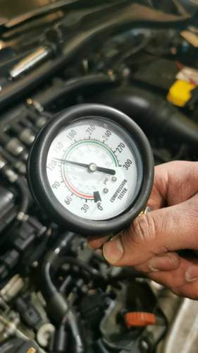

so, kommte nochmal aus der werktstatt wg. kompressionsmessung, die werte sehen anders aus, wie vor ein paar tagen....zu dem habe ich mal 2 zündspulen fotografiert...
dier werkstatt nimmt nun abstand von einer motorüberholung und denkt nun an die ventilschaftdichtung..
was denkt die community?

Was für Dilettanten arbeiten da eigentlich, offensichtlich ist diese Hinterhofwerkstatt nicht einmal in der Lage eine ordentliche Kompressionsmessung auf die Reihe zu bekommen.
