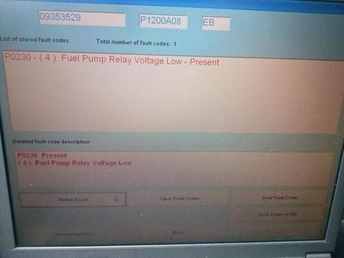

Jaaa. Heute hatte ich endlich eine Panne ! Tja, warum ich mich so freue, weil ich endlich ein Fehlercode erhalten habe. 3 Tage lang ging es gut, endlich heute war es soweit, und das 50 Meter (!) vor mein Haustür. Bequemer konnte ich es nicht haben.
P0230
Ich denke ich komm an eine Tausch MSG nicht drum herum. Eventuell Rep lassen :(
Nun wäre Erfahrungen mit MSG Rep Firmen gut :) Gute Rat ist jetzt echt Teuer !
