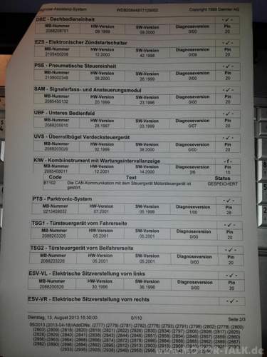

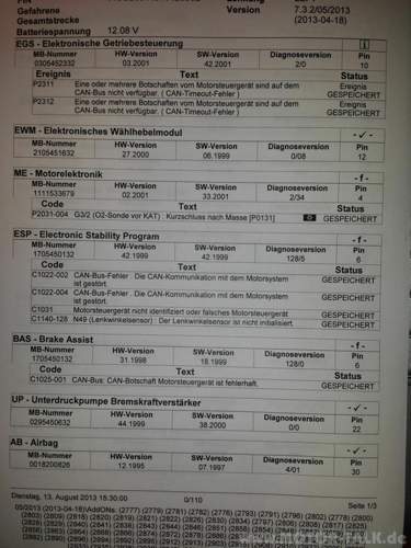

Also war heute beim Fehlerspeicherauslesen & löschen, in ner MB-Wekstatt, nachdem mich ein anderer Mercedes Zweigbetrieb mit einem Termin für nächste Woche Dienstag versorgen wollte 😁😁😁...
Und habe mein bisheriges Problem bzw. vorgehen geschildert mit Leitungssatz & Steuergerät ausgebaut und gesäubert usw...
Eine Aussage des Meisters war, das die MKL leuchten könnte aufgrund ner defekten Lambdasonde, die wohl in den meisten Fällen von Öl im Leitungssatz kaputt gehen.
Was im Nachhinein der Kurztest auch bestätigt hat, das der Fehler der das angehen der MKL verursacht hat von der Lambda war.
Der Meister meinte das die Lambda wohl hin sein wird & das er stark davon ausgeht das die Lampe wohl zeitnah wieder angehen wird, was auch nach wenigen KM auf der Heimfahrt wieder passierte.
Lampe leuchtet nun wieder, denke jedenfalls mal, das sie nun wieder wegen der Lambda an sein wird, hab ja nicht gleich wieder rumgedreht um gleich nochmal 23,80€ für einen erneuten Kurztest zu bezahlen.
Fehlercodes im Anhang befindlichen Kurztest
(Auf Seite 3 befindet sich nur der Rest von der "Elektrischen Sitzverstellung vorn rechts"
Seite 1
Seite 2
Ja dann noch ne neue Sonde rein.
Okay. Hast du ne Teilenummer für die Sonde, die ich brauche?
Laut dem Kurztest ists ja die "Vor KAT".
Kann ich denn so im aktuellen Zustand fahren? Oder Auto besser stehen lassen?
