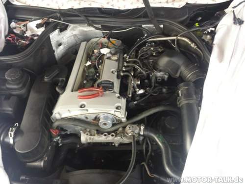

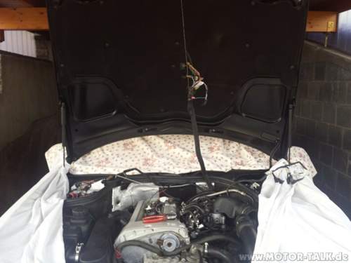

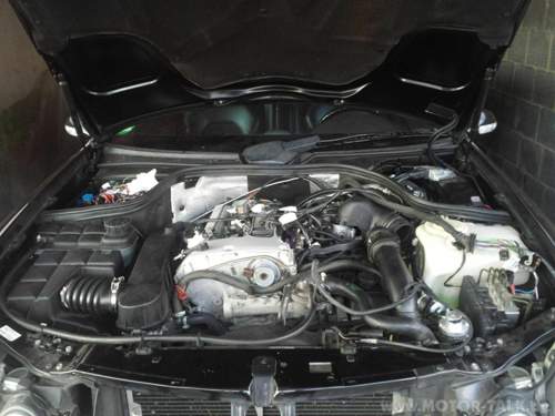

Also, habe den Kabelbaum nun Überall ab, also die Stecker (denke ich). (Bild 2)

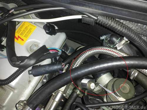

(Bild 1) Aber an der Rot eingekreisten Stelle muss da unten noch irgendein Halter sein bzw. so ein Kabelbinder-Clips, an den ich nicht herankomme, ich kann grade so mit den Fingern herumgreiffen und ihn fühlen, den Kabelbinder mit dem vermutlicherweise der Kabelbaum an dieser Stelle fixiert ist, aber mit einer Zange dran zu kommen um ihn durchzuknippsen ist nicht wirklich machbar. 🙁
Bild 1
Bild 2
Ich weiß jetzt nicht mehr was du da machst, aber das O-Grüne Ventil läßt sich fix ausbauen.Wenn man an einen Kabelbinder nicht ran kommt ,kann man auch ein Teppichboden Messer verwenden.

So wie ihr mir das geschrieben habt und der Leitungssatz ist da irgendwo wie beschrieben noch fest unterhalb des eingekreisten Bereichs.
Original geschrieben von db-fuchs
Aber das O-Grüne Ventil läßt sich fix ausbauen.
Was ist denn das für ein Ventil!?
Ja aber da ich ja nichts sehen kann, sondern nur grade so ertasten, denke ich ist es schlecht,
da dann einfach mit nem scharfen Messer rumzuschneiden 😁

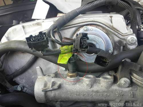

- der Stecker vom Nockenwellensensor, NACH dem Ölstoppkabel, am Sensor ist alles trocken, (Bild 1)
- der kleine Stecker unterhalb des Nockenwellensensors, (evlt. n Kühlmitteltemperatursensor !?) (Bild 1)
- alle Stecker vom Motorleitungssatz am Steuregerät,
- der Stecker von der Lambdasonde,
- noch ein Stecker der unterhalb seitlich am Motorsitz, (evtl. der Klopfsensor!?)
Bild 1
