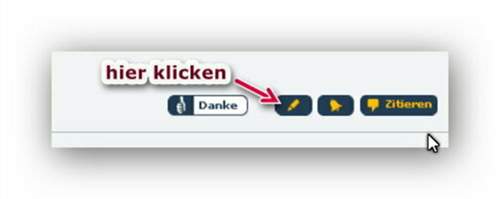

würdest Du bite aufhören ständig 3 Beiträge nacheinander zu senden und statt dessen das Stiftsymbol zum Edietiren gesendeter Beiträge benutzen ? Dieses Symbol (siehe Bild) steht Dir noch eine ganze Zeitlang nach dem Senden eines Beitrag zur Verfügung, allzuviele Beträge belasten nur unnötig das Forum. Danke für das Verständnis.
Ashampoo-snap-2015-12-05-10h01m28s-001
