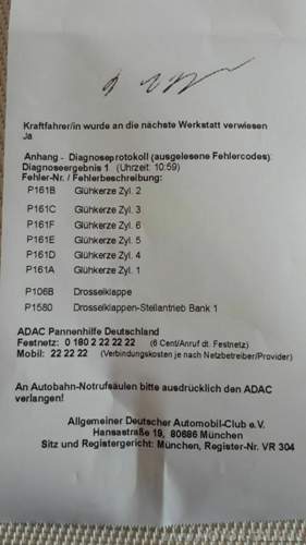

mein A6 Diesel 2.7 Liter von 5/2007 zeigt im Cockpit die Warnlampe mit dem Motor.
Der ADAC hat Fehler ausgelesen. Glühkerzen und Drosselklapoe wird angezeigt.
Der ADAC sagt der Stromkreis ist fehlerhaft und wahrscheinlich arbeitet ein Relais nicht korrekt.
Hat von euch jemand Erfahrung und kann mir weiterhelfen?
Ich möchte nicht, dass die Werkstatt all die Teile austauscht und das Problem ist dann noch nicht behoben...
Das Auto hat 160.000 KM gelaufen.
Danke für eure Hilfe!

Geiselnahme Drosselklappe brechen gern die kleinen Zahnräder kaputt, müsste man öffnen und schauen...auch wenn elektrischer Fehler angezeigt wird.
Wieviel Gkühkerzen stehen im Fehlerspeicher ?

Glühkerzen:
das Steuergerät für Glühzeitautomatik (im Relaisträger E-Box Wasserkasten rechts) sieht aus wie ein Relais, schau da mal nach ob alles trocken ist. Wenn die Abläufe vom Wasserkasten verstopfen saufen schon mal die E-Boxen ab. Ansonsten könnten die 6 Glühkerzen auch defekt sein, bei meinem ehemaligen 2007er 3.0TDI waren z.B. bei ca. 120.000km 4 Glühkerzen defekt.
Drosselklappe:
wie Senti schon schrieb, Drosselklappe ausbauen, Stellantrieb aufmachen und Zahnrädchen überprüfen. Wenn die Zahnrädchen defekt sind gibt es in der Bucht relativ günstig Reparatursätze in Kunststoff oder Messing:
https://www.ebay.de/.../381876736185?...
https://www.ebay.de/.../282446803817?...

6 Glühkerzen stehen auf dem Bericht.
Was kostet die Geschichte mit der Drosselklappe in der Werkstatt?
Danke!
Also doch kein Problem vom Stromkreis?
Wie können 6 Kerzen gleichzeitig kaputt gehen???
Sollte ich denn so überhaupt noch fahren?
Fahren kannst du, starten wird er schlechter.
ABER hier war letztens auch jemand der alle 6 kaputt hatte... Er hatte Wasser im Karten und das Relais war total versifft.
Da war dann elektrisch am Steuergeld kam kein Strom mehr an.
Also Relais und Wasserkasten prüfen
eine Drosselklappe von VDO kostet im Zubehörhandel ca. 270-300€, eine Werkstatt wird da sicher noch was drauf packen. Mit Einbau würde ich mal mit 400-500€ rechnen, bei einer Audi-Werkstatt auch mit mehr.

Wie schon gesagt, probier’s mal mit nem Rep. Satz.
Ist kein Hexenwerk.
Selbst wenn du den ganzen Stellantrieb kaputt machst, dann kannst immer noch nen neuen Kaufen,
aber wie gesagt viel kaputt machen kannst du da nicht.
Und egal wie es ausgeht. Billiger als ne Werkstatt ist es allemal.

Hallo und besten Dank, so wie ein frohes neues Jahr!
Ich war jetzt in einer kleinen Werkstatt, die haben mir die Glühkerzen ausgetauscht und irgendwas (wahrscheinlich gereinigt, geölt, gefettet) mit der Drosselklappe gemacht.
Ergebnis:
-springt wieder besser an
- die Motorlampe war aber nach dem zweiten Start und 400 Meter Fahrt wieder an.
Wahrscheinlich die Drosselklappe wechseln oder lohnen sich die 2 Stunden Aufwand für das Reinigen?
Kann man wohl erst hinterher sagen...
Ich merke nichts beim Fahren, so dass ich mich Frage, welche Konsequenzen hat das eigentlich, dass irgendwas mit der Drosselklappe nicht in Ordnung ist?
