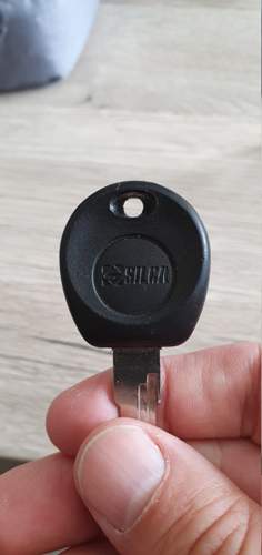

Wie sieht denn der Schlüssel aus? WFS hat er wahrscheinlich nicht, dann fehlt halt noch woanders die 15. Laufen die Benzinpumpen kurz an? Hast Du einen Schaltplan?
Also wenn ich starte hört man schon auf Position 1 das die benzinpume anläuft. Nicht falsch verstehen ich schließe nicht aus das er ne wfs hat, daher ja die frage ob man es erkennen kann? Z.b ne Kontroll leuchte im ki vielleicht?
Das wäre der Schlüssel
20220717
Nein, der hat keine Wegfahrsperre!
Tip von mir: bau den ZAS nochmal aus und betätige den ZAS mit einem Schraubenzieher.
Berichte!
Wieso ist das ein Silca Schlüssel? Da war was mit WFS, muß aber nicht. Wenn allerdings die 15 an mehr als einem Punkt fehlt, ist das schon verdächtig.

@Bnuu schrieb am 17. Juli 2022 um 17:31:13 Uhr:
Ich habe den Wagen so bekommen mit 2 Schlüsseln wie gesagt er lief bisher immer tadellos
@Bonzogonzo schrieb am 17. Juli 2022 um 16:16:50 Uhr:
Wenn, dann wäre die nachgerüstet. Das wurde in den 90ern teilweise gemacht, weil dann die Versicherung billiger war. Normalerweise gibt es da dann einen Chip am Schlüsselbund, der vor dem Start kurz irgendwo rangehalten oder reingesteckt werden muss.

Hmmm ne also irgendwo was ran halten oder reinstecken brauche ich nicht schlüssel rein und gut war... heute auch wieder gestartet sprang sofort an paar sec. Geht er wieder aus, wieder versucht alles Tot im Tacho ,Anlasser dreht aber springt nicht an

@GLI schrieb am 17. Juli 2022 um 21:05:07 Uhr:
Ja, stimmt, war extra. Evtl. schlecht zurückgebaut, kann auch sein.

Oftmals wurde eine nachgerüstete Wegfahrsperre irgendwann auf "Automatik" umgerüstet, d.h. der Empfänger irgendwo unter das Armaturebrett verlegt und der Transponder mit Klebeband dran fixiert, damit man nicht immer den Transponder ranhalten muss...
Wenn das bei Dir auch so gemacht wurde, könnte auch schlicht der Transponder gelöst oder defekt sein.
