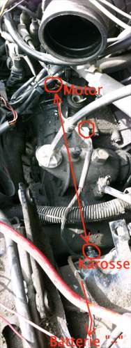

Check mal deine Hauptmasseverbindungen. Du könntest dort Kontaktprobleme haben, weil lose oder eben oxidiert. Dadurch hast du zu hohe Übergangswiderstände und der notwendige Strom fließt nichtmehr. Das passiert gern unregelmäßig bzw temperaturabhängig.
Gleiches gilt natürlich auch für deine wichtigen Pluskontakte.
@0815Golfer schrieb am 14. Juli 2022 um 18:56:30 Uhr:
Kannst du mir sagen welche das genau sind bzw. wo ich da messen kann/muss?
Bitte schön.
@zonki101 schrieb am 14. Juli 2022 um 19:11:03 Uhr:
Bitte schön.
Danke ich werde es mal versuchen

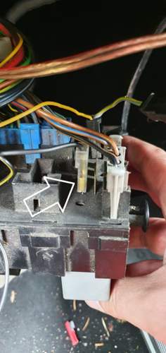

Schau Dir im Stromlaufplan an, woher die KI 12 V (und Masse) kommen. Da scheint ne Spannung zu fehlen, die auch was anderes versorgt.
So hier nochmal das Fehlerbild
@Bonzogonzo schrieb am 15. Juli 2022 um 12:59:25 Uhr:
An G2 kommt kein Strom an, sollte Klemme 15 also geschaltetes Plus sein...
20220715
@Bonzogonzo schrieb am 15. Juli 2022 um 13:00:04 Uhr:
Leider kann ich das Video nicht hochladen
Dann zieh Dir von dort ne Leine (durch das Loch der Fahne und Flachstecker wieder rauf), 12V Stecker ran und spiele mit der Zigarettenanzünderbichse 15. Dann läuft er erstmal. Rest ist Suchen, ZE selbst zum Beispiel. Ich hatte das mal, da bin ich ein halbes Jahr so gefahren, dann als ich es suchen wollte, wars von allein wieder weg, keine Ahnung, warum.
Jemand weiß bestimmt, was evtl. in der ZE durchgammelt, dump im Hinterkopf ist da ein X-Kontakt...
Hallo Zusammen,
Ich habe jetzt mal den Stecker G2 also der auf dem Foto mit Spannung versorgt... Ergebniss:_ Strom aufm Tacho wieder da, aber der Wagen startet nicht. Wenn er eine Wegfahrsperre haben sollte (was ich nicht glaube) kann ich das irgendwo drann erkennen ob und wo sie sich befinden würde?
Wie sieht denn der Schlüssel aus? WFS hat er wahrscheinlich nicht, dann fehlt halt noch woanders die 15. Laufen die Benzinpumpen kurz an? Hast Du einen Schaltplan?
