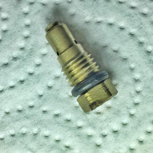

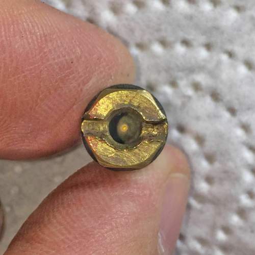

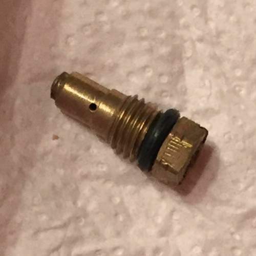

Ich habe die Leerlaufdüse (die an der rechten Seite) ausgeschraubt. Durch Reingucken habe ich da nichts vom Dreckt gesehen. Auch nicht in dem Loch im Vergaser. Hab' etwas gepustet, es kam nichts raus. Aber ich frage mich auch, wo man da reinpusten soll? Das Ding ist ja nicht durchgängig offen, also von draußen in diese Öffnung bringt das Pusten nichts. An dem Ende sind ein paar kleine Löcher. Soll da der Dreck raus?
Unten wie immer ein paar Fotos (etwas nachbearbeitet, weil es im Original zu dunkel war). Vielleicht kommt noch ein Tipp.
Danke für den Bremsenreingier-Tipp. Jetzt muss ich wieder in die Garage, obwohl ich die Düse extra nach Hasue mitgenommen habe.
