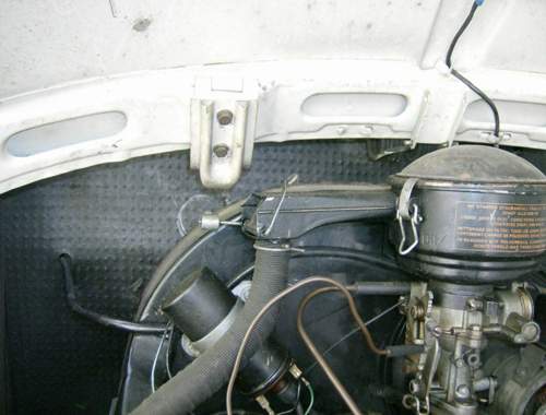

Habe ein neues Problem. Im Leerlauf geht der Motor aus. Aber das ganze ist etwas seltsam. Daher habe ich viele Beweise gesichert und möchte das Problem in Details schildern.
Am letzten Montag Käfer-TÜV-Termin. Mache den Motor an, er springt sofort an, super wie immer, geht aber danach sofort etwas hoch, ich drücke einmal aufs Gas und er geht mit der Drehzahl runter. Vielleicht sogar zu viel runter für einen kalten Motor. Aber er geht NICHT aus. So hörte sich das an:

Jetzt die Frage: was ist die Ursache dieses Problems? Bis zur Montag (TÜV-Fahrt) lief er ganz normal und gut. Von der Garage der Berg hoch war auch immer meine Standardroute. Nie Probleme. Könnte es sein, dass die Kaltstartautomatik spinnt? Zu schnell auf? Warum läuft er mal gut, sprich: im Leerlauf geht er nicht aus, und dann so schlecht und ausgeht?
Ich würde mich um Eure Hilfe sehr, sehr freuen.

Sieht dem 30PICT1 sehr ähnlich.
Linkes Foto = Schraube mit Feder = Leerlauf-Gemisch einstellen
Rechtes Foto = Keine Schraube = wahrscheinlich Leerlauf-Düse
Komisch, dass da ein Dichtring ist. Aber rausschrauben und durchblasen. Mach ich mit Bremsenrreiniger, dann seh ich, ob was geht 😉
Beim 30PICT1 wird die Leerlauf-Drehzahl mit der Schraube am Drosselklappenhebel eingestellt, beim 30PICT2 wahrscheinlich auch noch.
Ab dem 30PICT3 aber sicher nicht mehr!

Wozu ist dann die von Naxel markierte Schraube an der rechten Seite?

Die Überschriften sind vielleicht bisschen anders. Aber grundsätzlich bist du auf der richtigen Seite. Fang an bei "Leerlauf einstellen und überprüfen". Bei mir sind auf Seite 89 oben dann 2 Bilder und 4 Handgriffe beschrieben. Die sollten auf deinen Vergaser zutreffen. Danach kommt bei mir dann ungefähr Mitte S. 89 der Absatz zum "Abgas-Vergaser". Da dann aufhören, das ist der "neue".
Zu dem verlinkten Bild: das dürfte die Leerlaufdüse sein. Zumindest ist sie das bei PICT-3/4. Kenne mich mit den PICT-1/2 nicht so gut aus. Wüsste aber auch nicht was da sonst sein sollte.
An der stellst du gar nichts ein. Die muss verschlossen sein, sonst zieht er da Nebenluft. Aber auch nicht anknallen, das Material ist ja sehr weich.
Du kannst sie aber mal rausschrauben und schauen, ob sich da Dreck/Ablagerungen verfangen haben. Das würde natürlich auch einen schlechten Leerlauf ergeben. Falls ja, mit Druckluft ausblasen, bloß nicht mit nem Metallteil dran rumstochern. Wie gesagt, das Material ist sehr weich 🙂

Ich habe noch einmal im Buch gelesen (S.89 Bis Juli 1970) und ich verstehe es jetzt so wie @SillyMochi. Bei meinem Vergaser (30 PICT 2, Mai 1970) muss ich an zwei Dingen drehen: Drosselklappenanschlagschraube UND Gemisch-Regulierschraube (sie ist an der linken Seite, etwas unten).
Bleibt noch die Frage: wozu ist das Ding an der rechten Seite, was Naxel mit Pfeil markeirt hat?

Die obige Frage wurde auch schon beantwortet:
Eigentlich wurde das schon ganz am Anfang von Naxel beantwortet. Ich war gedanklich die ganze Zeit an drehbaren/einstellbaren Dingen. Jetzt ist mir klar, diese Düse an der rechten Seite stellt man nicht ein. Sie muss einfach drin sein, bis zum Ende reingedreht, aber ohne Gewalt.

Dein Vergaser hat am Drosselklappenhebel eine Begrenzungsschraube, über die der Drosselklappenspalt einzustellen ist. Sonst nichts! Du erkennst sie an zwei Dingen - a) optisch daran, daß sie bis zum geschlitzten Ende gleichförmig zylindrisch ist und b) gefühlt daran, daß sie sich relativ schwer drehen läßt, damit man mit ihr eben nicht "auf die Schnelle" das Standgas einstellen kann! Schraube und Gewinde im Drosselklappenhebel haben minimal unterschiedliche Steigungen, damit die Sache eben klemmt!
Am beigefügten Bild siehst Du die "alte" Schraube, mit der auch das Standgas eingestellt wird. Die ist im geschlitzten Bereich dicker und hat zwischen dem Kopf und dem Drosselklappenhebel eine Feder, damit sie leicht unter Spannung steht und sich nicht von selbst verdreht. Mit einem Schraubendreher läßt sie sich jedoch ganz leicht verdrehen. Hier kann die Drosselklappe einfach deshalb nicht am Gehäuse anliegen, weil eben so das Standgas eingestellt wird und bei Anschlag einfach keines gegeben wäre...

Naxel bist du dir da sicher? Die PICT-2 wurden auf jeden Fall noch "klassisch" eingestellt. Er hat ja auch keine zwei Einstellschrauben links am Vergaser wie das die "neueren" haben (LL und CO).
Kann es sein, dass bei ihm einfach nur ne falsche Schraube im Drosselklappemhebel drin ist?
Vorher schrieb der andere Kollege, dass mein Vergaser noch die alte Methode zum Einstellen von Leerlauf hat. Dann aber lese ich wieder bei Dir:
Und jetzt ist wieder die Sache unklar. Gibt es ganz alte, alte und neue Lösungen für diese Schraube und ich habe die mittlere Variante? Warum wird einmal von Leerlauf und dann vom Standgas gesprochen? Ist doch das gleiche. Dann warum aber ein anderer Name? Das irritiert jeden Anfänger. Wenn das schon sein muss, dann zumindest im Klammer so was wie (auch XYZ genannt). Oder Zussatzgemisch-Regulierschraube, Leerlaufgemisch-Regulierschraube, Leerlauf-Einstellschraube plus dazu verschiedene Düsen. Und dann frage ich mich, sind das alles verschiedene Dinge, oder teilweise synonym verwendet? Und dann kommt noch das Chaos mit den vielen Vergaservarianten: Umluft-, Abgas, Fallstromvergaser. Ja, sind alle prinzipiell gleich, aber wenn es dran ankommt, es einzustellen, dann plötzlich muss man viele dinge beachten, bestimmte Griffe sind total verboten, Dinge wandern von links nach rechts oder andersrum. Merkst Du es? Das sind eben meine Probleme.
Ich dachte, genau das betrifft meinen Vergaser.
