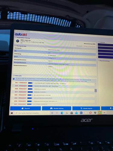

Erstmal frohes neues an jeden Leser. Ich habe schon seit etwas längerem das Problem, das mein 320i beim treten auf die Kupplung und manchmal auch einfach so im Leerlauf (nach Schwanken der Drehzahl) ausgeht. Habt ihr Tipps was ich noch probieren könnte um dies zu beheben. Danke an alle Antworten.

Ich lese später nochmal aus und sende dann nochmal Bilder rein mit den Fehlern, eventuell könntet ihr dann mehr rausnehmen und mir weiterhelfen was ich tauschen sollte.

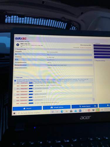

Ausgelesen habt ihr danach nicht zufällig? Wenn die MKL angegangen ist, sollte er dir verraten was ihm nicht gefällt.

Haben bis jetzt noch nicht ausgelesen.
Vorm Fehlerlöschen
+2
Noch mehr Fehler
+2
So viele fehler... schonmal Motorsteuergerät überprüft?
