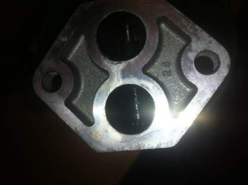

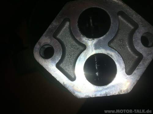

Heute habe ich mein LLRV getauscht, wegen Nebelhorn, habe jetzt das ohne der Feder.
Wenn ich heute Nacht von Arbeit heimfahre und der Motor zeit hatte, richtig kalt zu werden, teste ich mal ob es an diesem LLRV gelegen hat.
Bis dann und viel Erfolg.
Gibt es verschiedene Ausführungen des LLRV ???
Soweit mir bekannt ist gibt es zwei, das Alte und Neue.
Auf dem Alten mit Feder steht innen am verbinndungsstück 24 und bei dem Neuen ohne Feder an der gleichen stelle 27. Ausser das bei dem neuem die Feder fehlt und ne andere Zahl drauf steht erkenne ich keinen Unterschied.
Beim freundlichen bekommt man auch so ein Resonator, jedoch halte ich davon nichts, da ja das eientlich Problem nur vertuscht wird.
Hier mal ein Anhang wo man diesen Resonator sieht.
www.mondeo-freunde-westerwald.de/Technik/nebelhorn.htm
Deshalb bisserl mehr investieren (+15Euro) als für den Resonator und lei ein neues kaufen und einbauen. Der wechsel geht innerhalb von 15 Minuten
Hier auf dem Bild sieht man ein bißchen die Feder, diese fehlt beim neuen LLRV und anstatt der 24 eben 27. Sonst nichts anders.
Img-1419
Img-1420
Achso und diese Feder ist eben diese, die für das Nebelhorn zuständig ist. Die Feder lockert sich in laufe der Zeit und dann enstehen an dieser die Schwingungen.
