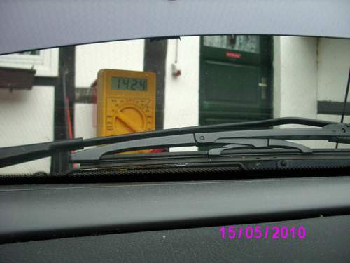

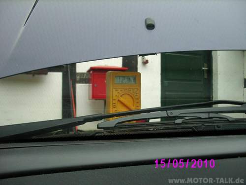

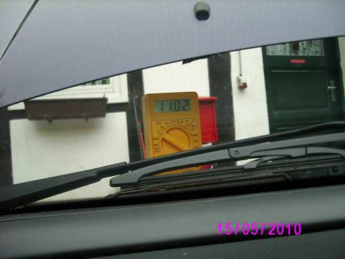

schalte ein Messgerät an Batterie Plus und Minus und stelle es so auf, daß Du es während des Startvorganges beobachten kannst. Siehe Bilder.
Leerlaufspannung-01
Starterspannung-02
Ladespannung-00
