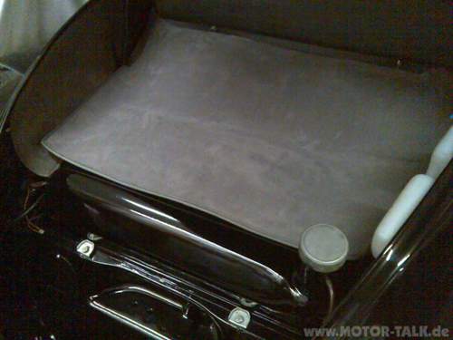

Hallo!
Bin heute ohne Tankverschluss gefahren, eine ganze Tankfüllung mehrere hundert Kilometer.
Der Tankverschluss ist so ein Kunstoffteil und dichtet absolut ab. Es hat funktioniert es ist tatsächlich die Entlüftung er hat Vakuum gezogen.
Was soll ich jetzt machen? gibt es belüftete Tankverschlüsse und wenn ja, verdunstet da nicht der Sprit, wenn der Wagen ein paar Tage steht? So ein Verschluss müsste ja nach aussen dicht sein, also Dämpfe nicht rauslassen aber Luft reinlassen,gibt es sowas?
Bug1303
Einen Deutschen Deckel drauf da die US andere Vorschriften hatten(strenger),oder in einem Schlauchanschlus eine Lüftung nachrüsten .
Oder Deutsche Schläuche einbauen mit Belüftung,aber da mußt du erstmal die unterschiede klären.
Vari-Mann
Juupp, da werden sie geholfen.😁
ganz pragmatische Lösung: ich hatte bei einem Tankdeckel (ohne Lüftung) einfach innerhalb der Dichtung eine kleine Bohrung (ca. 2,5 mm) schräg nach außen in den Tankdeckel gebohrt.
Ergebnis: Tankdeckel mit Lüftung - läuft und ist dicht.

Was da verdunstet ist nicht nachzuhalten,denn wenn das so schlimm wäre dann würde bei jedem Auto und Motorrad das über den Winter steht der Tank leer sein ist es aber nicht.
Du brauchst auch kein Ventil ,haben andere auch nicht.
Jedes Auto hat eine Belüftung die entweder an die frische Luft geht oder bei moderneren eben mit dem Aktivkohlebehälter verbunden ist.
Mach dir keinen Kopp,bei den Mexen geht der Schlauch einmal im Kreis um den Kofferraum und dann ins freie.Bei den alten sogar vom Einfüller direkt nach unten raus.
Oder hast du schon mal bei Motorrädern die ganzen Gummischläuche gesehen die meistens in der nähe der Ständer unten raus kommen?
Richtig,das ist Tankentlüftung ,Vergaser belüftung oder auch Überlauf,und auch Batterieüberlauf.
Auf dem Bild siehst du wie bei einem innenbefüllten der Schlauch einfach aus dem Stutzen kommt und nach unten raus geführt ist.
