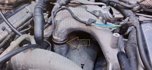

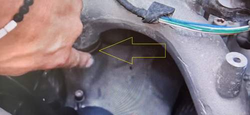

Die Gummis der Ansaugbrücke sind so locker, dass sie von Hand gedreht werden können.
Wurde bei der Reparatur nebenbei festgestellt. Habe den Hinweis bekommen, das "bei der nächsten größeren Reparatur mitmachen" zu lassen.
Könnte das die Ursache sein?
Kannst du mir ein Bild zeigen?
die beiden schwarzen Ringe direkt neben der Drosselklappe
die lassen sich leicht mit Finger drehen, sollen eigentlich fest sitzen
Bild #211606277
Bild #211606279
Bild #211606281
Während der Reparatur wurde auch mit Nebelgerät auf Undichtigkeit(en) getestet.
Es wurde aber keine Undichtigkeit gefunden.
Außer den beiden drehbaren schwarzen Ringen, aus denen kam aber (anscheinend) kein Nebel heraus. Deswegen wurde mir gesagt, das hätte noch Zeit bis gelegentlich mal eine größere Reparatur ansteht.
Ansonsten wurde aber keine Undichtigkeit festgestellt.
