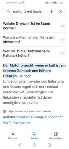

Etwas spät aber ich würde mal sagen es ist normal wenns kälter wird. Ford Focus Mk2 Turnier bj 2007.Bei mir das gleiche. Im Winter
Screenshot-20240112-075026-com-google-android-googlequicksearchbox
