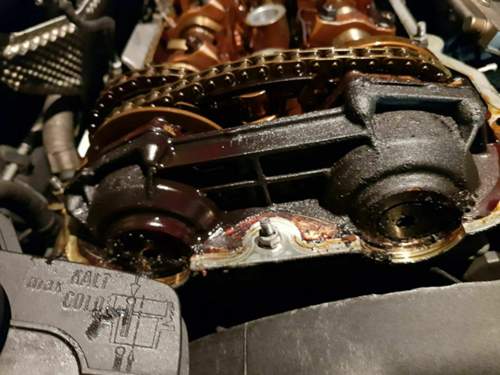

diese Woche hatte ich meinem 523i M52TÜ eine neue Ventildeckeldichtung spendiert. Eingebaut hatte diese ein Schrauber, den ich vermittelt bekam, der zum ersten Mal an meinem Auto Hand anglegt hatte.
Trotz der 230.000km Laufleistung soll der Motor noch super aussehen. Zumindest der Teil den der Schrauber sehen konnte. Er riet mir aber dazu, mit dem nächsten Ölwechsel der zufällig auch in den nächsten Tagen/Wochen ansteht, eine Motorspülung durchführen zu lassen da sich aufgrund von Kurzstreckenfahrten Ablagerungen angesammelt haben.
Ich habe mich diesbezüglich informiert und stieß auf sehr durchwachsene Meinungen wobei ich nichts konkretes zum E39 finden konnte. Die einen sind der Meinung ab 200.000km sollte eine Spülung durchgeführt werden, Andere raten davon ab aufgrund von Folgeschäden. Zum einen soll der Schmutz Löcher und Risse verschlossen haben, die dann wieder offen sind oder der Schmutz bleibt im Ölsieb hängen was zum Motorschaden führt.
Die Öl-Schlamm-Spülung kommt nur auf Amazon gut weg. In den Foren wird davon dringend abgeraten, da der Motor etwa 300km vor dem Ölwechsel gefahren werden soll und die Flüssigkeit den Ölfilm abreißen lässt.
Wieder Andere sagen, dass die Motorenöle heutzutage den Schmutz selbstständig lösen so dass das alles überflüssig ist.
Den E39 fahre ich noch nicht allzu lange so dass ich wenig zu den Vorbesitzern und deren Wartung bzw. der bisher verwendeten Ölqualität sagen kann.
Habt ihr konkrete Erfahrungen oder Meinungen im Bezug auf die R6 Motoren?

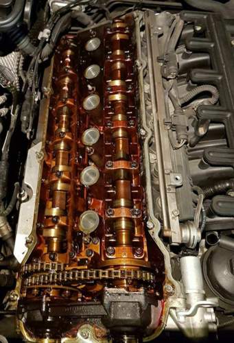

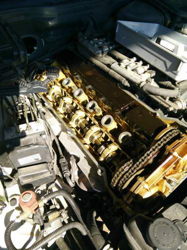

Das zweite Bild wurde wohl nicht mit hochgeladen. Hier eine weitere Ansicht die doch gar nicht so schlecht aussieht?

Dass die Vanos- Einheiten so verdreckt sind, tut der Funktion wohl keinen Abbruch, der Rest sieht recht sauber aus. Liegt vermutlich daran, dass um die Nockenwellen herum mehr Öl in Bewegung ist als vorne im Ventildeckel. So wird eben besser gespült.
.....und jetzt weiter mit dem Ölthread😁
Ich hab mal den Chris von der Vanosschmiede gefragt und Dein Foto verwendet. Mal sehen, der ist immer super freundlich.
Mein Bild ist übrigens mit der alten 160.000km Einheit. Ich gurke auch nur 20km zur Arbeit 😁
wie gesagt, ich mache da keine Wissenschaft aus dem Öl. 5W40 Shell Helix bei McOil inkl MAN Filter (49,90) und gut.
Das ist natürlich nicht gesichert und schon gar nicht garantiert. An sich nicht weiter tragisch wie das aussieht. Blöd wird es wenn sich die Ölkohle löst und in den feinen Gängen verschwindet. Er empfiehlt ne LM Spülung bzw meint da sman die mal machen könnte - und ich vertraue ihm da uneingeschränkt.
Er hat ja nur das Bild gesehen, der Rest ist halt kaum einsehbar.

Danke euch. Das hört sich ja doch nicht mehr so schlimm an. Nur weiter bin ich jetzt immer noch nicht nach der Antwort der Vanosschmiede. Im kommenden Jahr werde ich einige km mehr fahren auch auf längeren Strecken. Für den bevorstehenden Ölwechsel würde ich darauf pochen, dass Mobil 1 5W40 eingefüllt wird. Es wird nur schwierig Verbesserungen oder Verschlechterungen festzustellen ohne den Ventildeckel erneut abzunehmen. Aber ich werde es wohl erst einmal so versuchen bis sich der Motor irgendwie bemerkbar macht.
Die Dieselspülung hört sich für mich sehr skurril an. Alleine möchte ich das auf gar keinen Fall ausprobieren und Werkstätten bietet so etwas denke ich mal nicht an. Aber danke für den Tipp.
Dass Castrol so schlecht ist wundert mich etwas da doch sehr viele Werkstätten auf das sehr bekannte Castrol setzen, welches nicht mal sonderlich günstig ist.
Mach Dir doch nicht so ne Rübe. Alles kann, nix muss. Die normale Ölspülung soll da ja auch keine 500km drin sein.
Lass es oder mach es. Den Motor extra nochmal öffnen ist Quatsch, es sei denn die Vanos sind fällig.
Das sieht doof aus und da KANN sich was lösen und KANN was verstopfen - muss aber nicht. Die Vanosschmiede hat ja nur ein Foto gehabt. 14km sind halt keine Strecke, da kannst Du auch das beste Öl der Welt reinkippen. Vernünftig warm fahren und mal Kilometer machen hilft vermutlich mehr.
Deine KGE sieht oben vermutlich so ähnlich aus, je kälter es wird. Achtung: Ist das noch die Original-Uralte kann die brechen beim abnehmen. Also lass es. Am Öldeckel sieht man den Schleim auch recht fix (auch mit neur KGE)

Unter dem Ventildeckel sind keine Anlagerungen zu erkennen, die mehr als einen Ölwechsel (mit gutem Öl und Tipps hierzu gab`s genug) erforderlich machen.
