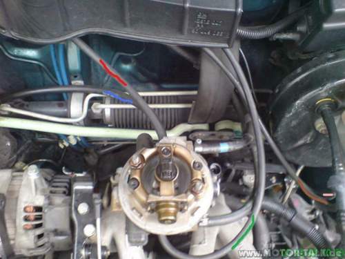

Hallo Motortalker,
mein neuer gebrauchter Zündverteiler kam heute an. Würde ihn jetzt gerne Einbauen, weiß aber das die Zündung auf OT gestellt werden muss. Hat jemand eine Anleitung für mich, was muss abgebaut werden etc.? Danke im voraus. Zündlichtpistole und neue Dichtung ist vorhanden.
MfG
Hector
Unter dem Verteiler ist eine Schraube, Schlüsselweite 10. Die drückt den Verteiler mittels einer Klammer in das Nockenwellengehäuse.
Also Schraube ab, Klammer ab, Verteiler raus, neuen rein. Ich hab da nie was auf OT gestellt. Einfach erstmal den alten Verteilerstand markiert dann den neuen wieder genauso rein. So sollte er zumindest anspringen. Dann per Stropopistole einstellen, dafür muss aber eine Brücke in den Oktanstecker und fertig..
Ist es auch ein Verteiler vom C14NZ? Der vom C16NZ funktioniert im C14NZ nähmlich nicht..
Solltest du den OT stellen wollen musst du die Markierung am Nockenwellenrad eben auf OT stellen. Also da wo du später auch blitzen musst.

Moin Mozartschwarz,
danke für deinen Beitrag. Also Verteiler ist drin! Motor sprang auch sofort an, muss ich da noch etwas einstellen, weil sonst hat der neue Verteiler keine Besserung meiner zu erst genannten Probleme hervorgerufen. Motor hat immernoch Zündaussetzer. Ist wohl doch noch etwas anderes defekt.
Bin langsam echt am verzweifeln.
Hallo Motortalker,
So habe heute die Zündung überprüft mit Strobolampe - war alles i.O. Ist vielleicht doch etwas größeres defekt? ZKD?
Bin um jede Hilfe dankbar. Danke
