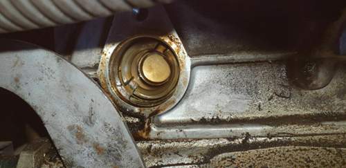

Um die Gewissheit zu bekommen, ob sich die Steuerkette verstellt hat, habe ich folgenden Test unternommen:
1. Öffnungen seitlich rechts an den Nockenwellen abgenommen, um die Kerben zu sehen
2. Zündkerze im 1. Zylinder ausgebaut, durch Schieben auf OT gestellt, Kerben kontrolliert
Ergebnis: Die Auslassnockenwelle scheint leicht verdreht zu sein, steht im OT nicht ganz waagerecht/parallel zur Kerbe an der Einlassnockenwelle
3. Zur Sicherheit habe ich nochmal einen Takt weitergedreht, um mir die Kerben nochmal anzuschauen, dabei standen diese jedoch eher senkrecht statt waagerecht.
=> Erkenntnis mitgenommen, Wagen wieder auf Ausgangsposition gestellt, Zündkerze eingebaut und Öffnungen geschlossen.

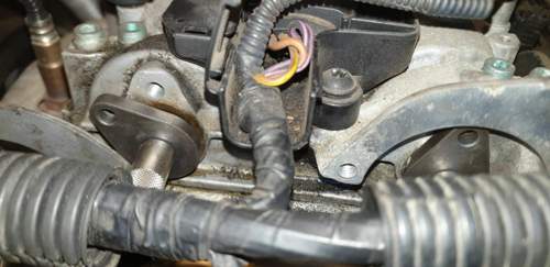

Bisher habe ich nur die NW Abdeckkappen geöffnet und versucht mindestens 1 NW abzustecken und die KW .
2 komplette Umdrehungen, jeweils einlassNW auf absteckposition.
Kw nicht absteckbar
@polobuddy Vermutung: im Betrieb gab es einen ersten übersprung aufgrund zu geringer kettenspannung (EinlassNW). Durch mein händisches rückwärtsdrehen war die Kette über die EinlassNW gespannt und hat einen Übersprung auf der Auslass NW erzeugt. Daher gibt es jetzt keinen Punkt an dem ich 2 absteckpositionen treffe - oder was meinst du? Wie mache ich am besten weiter ?

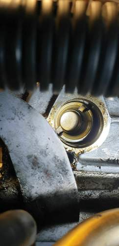

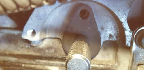

Ich hab jetzt einen anderen Ansatz gewählt. Ganz vorsichtig die Position für das KW absteckwerkzeug "ertastet", diese ist jetzt blockiert, allerdings taucht das Werkzeug nicht bündig ein. Ist das normal ?
Weiter konnte ich in dieser position auch die einlassNW abstecken. Jetzt zeigt sich die Abweichung der Auslass NW.
Ist die KW Position eindeutig ?
@elektrodrache damit die KW 100% einrastet solltest du mit einer Hand leicht auf den Kopf vom Absteckwerkzeug drücken und mit der anderen Hand die KW über die Riemenscheibenschraube drehen ! Es macht dann ein Klong dann ist die KW 100% eingerastet!
Dann tust du oben die Nockenwellen Arritierwerkzeuge dran machen . Die Arritierwerkzeuge der Nockenwellen haben ein Loch . Bitte Mal diese rein machen und zeigen !

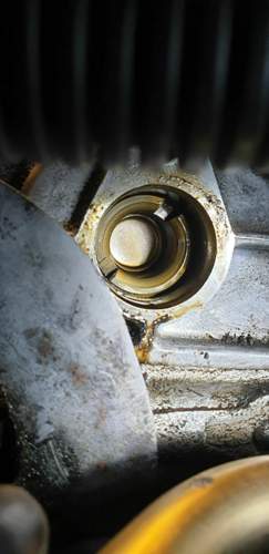

@polobuddy: schwer zu fotografieren. Die KW lässt sich soweit abstecken, mit dem Klong geräusch. Wäre so ok oder ?
@polobuddy : so mit beiden
@elektrodrache was ist mit dem ersten nockenwen Steckplatz ? . Übrigens du musst den unteren Halter lösen dieser müsste mit 2 Schrauben befestigt sein!
@elektrodrache die erste Nockenwelle ist falsch 🙁
1 und 2 Nockenwellen müssten gleich sein.
@polobuddy : also Steuergehäuse runter, NWstellung korrigieren?
@elektrodrache ja !

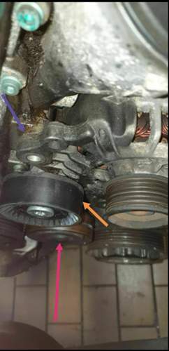

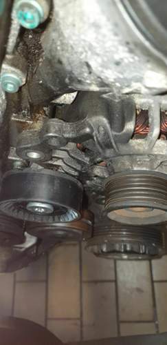

Morgen geht's weiter. Wie bekomme ich denn die lichtmaschine am besten aus dem weg ? Schrauben sind lose aber die sitzt bombenfest
@elektrodrache du musst als erstes das was Rot markiert ist lösen und abnehmen danach siehst du unten drunter die befestigungsschraube von der Spannrolle vom Pfeil (Orange )
Das auch lösen Spannrolle abnehmen.
Danach kannst du mit einem Schlitzschraubendreher da wo der 3. Pfeil ist dagegen drücken danach Rutsch das gute Stück nach vorne Richtung Kühler.
