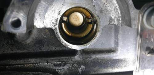

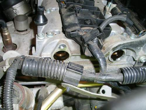

Um die Gewissheit zu bekommen, ob sich die Steuerkette verstellt hat, habe ich folgenden Test unternommen:
1. Öffnungen seitlich rechts an den Nockenwellen abgenommen, um die Kerben zu sehen
2. Zündkerze im 1. Zylinder ausgebaut, durch Schieben auf OT gestellt, Kerben kontrolliert
Ergebnis: Die Auslassnockenwelle scheint leicht verdreht zu sein, steht im OT nicht ganz waagerecht/parallel zur Kerbe an der Einlassnockenwelle
3. Zur Sicherheit habe ich nochmal einen Takt weitergedreht, um mir die Kerben nochmal anzuschauen, dabei standen diese jedoch eher senkrecht statt waagerecht.
=> Erkenntnis mitgenommen, Wagen wieder auf Ausgangsposition gestellt, Zündkerze eingebaut und Öffnungen geschlossen.

Einlass-NW im OT
Auslass-NWim OT

@elektrodrache
Also wenn rechts und links so aussehen wie auf deinen Bildern dann ist die Kette gelenkt ! Du muss die austauschen!

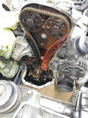

@elektrodrache
Damit du Mal eine Vorstellung hast was da passiert ist ! Bei dir hat sich die Nockenwelle Richtung Frontscheibe nach rechts bewegt und Richtung Stoßstange ist richtig Rum. Der Nockenwellen Sensor tut die Signale ans Motorsteuergerät senden und dann wird nicht gestartet damit kein Motorschaden entsteht ,!
Edit: Wieso du trotzdem den Motor starten konntest ? Ganz einfach weil die Kette kurz vor überspringen war und die Steuerzeiten nicht gestimmt haben . Aus diesem Grund lief der auch so schlecht!

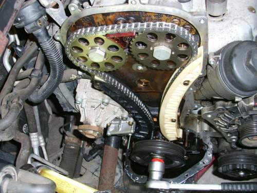

Angenommen die Steuerzeiten passen nicht (wovon ich ausgehe): Kette runter, Steuerzeiten manuell einstellen?
Kann hierbei etwas schief gehen, dass ich bspw die Ventile beim manuellen Drehen in die falsche Richtung mit dem Kolben treffe und beschädige oder sind diese so massiv, dass es sich erstmal verklemmt?
Gibt es nur genau eine Stellung, in der die Werkzeuge greifen?
Ich habe das hier gefunden, jedoch ist beim 12V keine Markierung auf den Zahnrädern:
http://pimpowski.de/Steuerkette_wechseln_markierungen.html
@elektrodrache wenn an der Kurbelwelle passt und die Nockenwelle 1 passt dann muss die Nockenwelle 2 (hinten ) versetzt sein. Das Werkzeug von der Nockenwelle hat eine loch für die Schraube wo davor die Plastikkappen befestigt sind. Das Werkzeug muss rein gehen und man sollte auch rein Schrauben können. Man sieht aber sofort wie viel die Nockenwelle verstellt ist. Und dann tust du wenn die Kette ab ist mit der Hand leicht zurück drehen . Wenn die Schraube jetzt rein passt dann tust du wenn die Kette wieder drauf ist 360 Grad drehen und nochmal die Steuerzeiten prüfen am Besten 2 Mal ! Wenn alles passt . Später wenn alles zusammen gebaut ist nochmal checken alles passt ja dann zusammen bauen testen fertig 🙂
Aber wenn du soweit bist dann sag bescheid damit ich dir paar Sachen genauer erklären kann. 😉

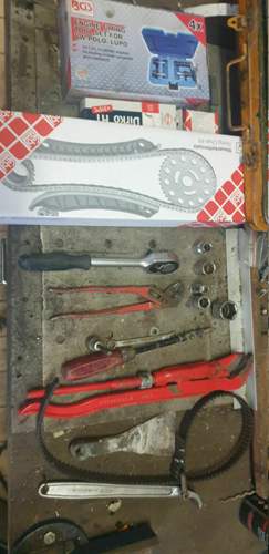

Habe das Werkzeug bestellt, würdest du empfehlen auch gleich die Steuerkette zu wechseln? Ansonsten wird die Aktion vermutlich nicht von langer dauer sein - oder?
Folgende Fragen noch zur Vorbereitung:
1. Muss für das öffnen des Steuerkastens das Öl abgelassen werden?
2. was sollte zuerst arretiert werden? Die Kurbelwelle oder die Nockenwellen?
3. Ist nach dem Steuerkettenwechsel etwas zu beachten, wenn der Kettenspanner aufgrund fehlendem Öldruck noch nicht straff sitzt?
@elektrodrache ich würde dir definitiv empfehlen die Steuerkette mit zu machen ! Weil dann weißt du auch dass die Karre wieder einwandfrei läuft und eine Schwachstelle du beseitigt hast 😉
Übrigens ich würde die Kette von der Ölpumpe auch mit machen die kostet auch paar € aber dann ist die Sache safe. Ich hatte Mal beim 1. Mal den Fall gehabt dass die Kette von der Ölpumpe irgendwann angefahren zu rasseln und dann müsste ich wieder alles raus holen um die Steuerkette von der Ölpumpe zu wechseln.
Steuergehäusen Deckel ist verklebt. Damit du bescheid weißt. Man muss genauso dann verkleben.
Also wenn man die Kette von der Ölpumpe Austauscht dann muss das Öl raus + Ölwanne.
Ich tue beim Kettenwechsel von der Ölpumpe die Ölwanne mit dem Öl runter nehmen und dann schnell in ein Behälter auffüllen. Danach die Abdeckung von der Kettenrad der Ölpumpe abschrauben und Kettenrad ab machen .
