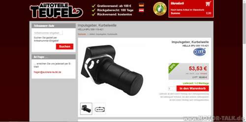

Du benötigst den Sensor auf dem Bild unten. Impulsgeber Kurbelwelle Teilenummer
12 14 1 709 616
http://www.autoteile-teufel.de/.../

Ja den habe ich, der passt eben nicht.
Der muss passen.
Den bestelle ich heute
http://m.pkwteile.de/hella/938077
