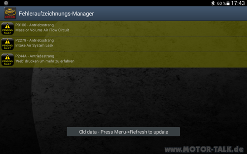

Mein Mondi 2,0 TDCI 110 KW hat mit22000 km einen neuen Motor von Ford Spendiert bekommen. Angeblich war der Blockkrumm. Jetzt nach ca. 3000 KM bin ich auf die Bahn um zu schauen was der neueMotor kann. Nach ca. 20 KM war der Spaß aber schon vorbei. Bei 190 km/h auf derÜberholspur ging der Motor aus. Im Display kam ein Warnton und die anzeige Handbuch. Kupplung getreten und ausrollen lassen. Motor istnicht wieder angesprungen. Von FFH abschleppen lassen.Mein OBD2 hat folgende Fehler ausgelesen.
P0100 - Antriebsstrang / Mass or Volume Air Flow Circuit
P2279 - Antriebsstrang / Intake Air System Leak
P244A - Antriebsstrang / Web drücken um mehr zu erfahren (Konnte ich nicht mehr weil mein FFH kam)
Weiß jemand was das zu bedeuten hat???

Bist Du zufällig vom Gas gegangen bevor die Meldung kam? Wenn Ja wird es die Lambdasonde sein. Hatte mein Händler mal bei einem Auto und weder Computer noch technischer Service konnte helfen, bis Er irgendwann mal Einen aus der Entwicklung an der Leitung hatte und Der wusste das.
Die Kisten nutzen eine Lambdasonde um den Abgasstrom zu überwachen. Denn wenn man vom Gas geht und das Teil kaum Sauerstoff misst ist der Verdacht das der Motor Öl ansaugt und wird deswegen stumpf abgedreht.
Bis vor ca 2 Jahren war dieser Umstand nirgends in der Dokumentation erwähnt.
Könnte aber auch ein Fehler in der Luftansaugung sein, den die Meldungen deuten auf Falschluft hin und auf einen Fehler in der Ansaugung, aber Fehlermeldungen sind eben auch nur Hinweise.
Also bei dem Tempo gehe ich angesichts des Verkehr schon des Öfteren vom Gas. Sollte ein Auto eigentlich doch eigentlich abkönnen, oder?
Die Funktionsweise der Abschaltung ist das wenn Du bei einem Diesel vom Gas gehst wird kein Sprit mehr eingespritzt und damit sollte viel Sauerstoff im Abgas sein. Gest Du aber vom Gas und wieder erwarten ist kein oder kaum Sauerstoff im Abgas ist was faul, beim Diesel dann meistens das der Motor irgendwo Öl ansaugt. Dann dreht der Motor bis Lager fressen mit maximal möglicher Drehzahl.
Ist also ein Rettungsanker wenn ein Motorschaden droht. Ist dann natürlich blöd wenn ein anderer Defekt diese Schutzeinrichtung auslöst.

So, mein FFH meinte das so um die 20 Fehlermeldungen ausgelesen wurden. Darunter auch ziemlich viele Motorsensoren wie z.B. Kurbelwelle, Nockenwelle u.s.w. . Bis auf fünf könnten alle gelöscht werden. Er vermutet "Steuergerät". Motor läuft immer noch nicht. FFH ratlos. Warten auf Antwort aus Köln. 🙁

Laut FFH sind, bei 190 km/h, alle Zähne der Nockenwelle abgerissen was auf einen Einbaufehler seinerzeit zurückzuführen ist. Der Mondi hat seit gestern schon wieder einen neuen Motor bekommen. Ich schreibe extra "der Mondi" weil er nicht mehr mir gehört. Nach langer Streiterei hat mir mein FFH einen anderen Mondi gegeben.
