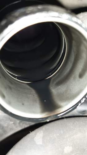

Mein Auto springt nicht mehr an. Zündmodul, Kerzen, Einspritzventile schon getauscht. Zündkerzen funken, Ventile spritzen, Auto springt aber nicht mehr an. Haben jetzt festgestellt, dass eine erhebliche Menge Kraftstoff im Turboladersystem war. Ca 2 Liter. Hat jemand eine Erklärung dafür?

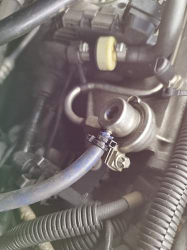

....ja gut...als erstes fällt mir der Benzindruckregler ein.
Da ist ja ein Undruckschläuchle dran zum Ansaugbereich. Das wäre für Sprit der kürzeste Weg.

Kraftstoffdruckregler hatte ich auch schon gedacht. Das würde aber alle Zylinder betreffen. Sind aber nur für beiden mittleren nass. Könnte es möglicherweise an der verkabelung zum Steuergerät oder am Motorsteuergerät selbst liegen? Das steuert doch die Düsen jeden Zylinders einzeln an?

Sowohl als auch. Die beiden mittleren Zylinder waren nass. Unter der Drosselklappe stand Sprit und aus dem Rohr vom Turbo zur Drosselklappe hab mich ca 2 Liter raus gesaugt. Wir hatten vorher den Schlauch vom turbo zur Drosselklappe abgemacht und da sprang er kurz an aber aus dem Schlauch kam dann mit Druck ein Schwall Benzin. Daher hab ich das Teil anschließend Mal leer gesaugt.

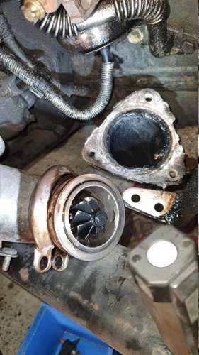

Nein. Am Kraftstoffregler wurde nichts gemacht. Ich denke dann würde es alle Brennräume betreffen. Ich denke dass der Sprit über die Auslassventile, also eigentlich mit den Abgasen in den Turbolader gedrückt wurde und von dort in Richtung Drosselklappe.
Das ist nicht möglich, dann müsste die Welle schon weg sein, und zwei Liter dauert.
Vllt betrifft es auch die beiden mittleren Zylinder weil die den kürzesten weg haben?!
Wenn man deine Erklärung so liest, hast du keinerlei Vorstellung wie das aufgebaut ist, oder?
Deswegen habe ich nach dem Öl gefragt. Denn wenn die Welle weg ist, fließt das Öl in rauen Mengen überall hin. Im Ladeluftsystem hatte ich damals 2-3 Liter, auch im Auspuff, einfach überall.

Wir sind immer noch am suchen. Der Sprit hat sich wohl doch durch eine defekten kraftstoffdruckregler verteilt. Das Benzin wurde dort in die Unterdruckschläuche gedrückt und überall hin verteilt, wo die Schläuche auch immer enden. Wir wollen das Teil jetzt tauschen, was sich aber als Problem erweist. Es ist ein Teil, dass nur mit einer Schelle befestigt ist und ein Unterdruckschlauch abgeht. Darauf steht 90434210 1446EVC. Nach der Internetsuche sollte der Regler 3,3 haben. Gibt es aber so nicht im Internet zu bestellen. In Großbritannien habe ich das Teil gefunden. Weiss jemand, wo das Teil bestellbar ist? Oder ob es einen anderen gibt, der auch passt?
