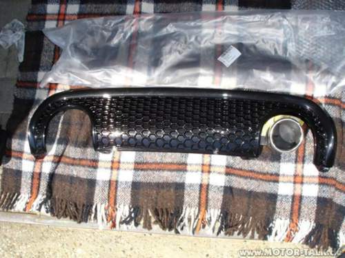

Ich bin auf der Suche nach so einer Fake Blende für einen "nicht Quattro"-TT. Hier ist mal ein Beispiel.
Leider konnte ich in der Suche nichts passendes finden.

Bei kannst Du so eine Auspuffblende mit ABE bekommen.Ich lasse die Endrohre selber fertigen 90 mm Rund 15 Grad abgeschrägt und nach innen eingerollt.Kostet neu 25 Euro das Stück.
Ich habe zwischenzeitlich das gleiche gemacht, wie aeonflux.
Dazu braucht man dieses Verbindungsstück vom Votexumbau und ein Endstück vom Auspuff (am besten ein benutztes, damit es schön schwarz ist...). Ich habe meines damals von Ebay für 1,00 Euro bekommen. Komischerweise wollte niemand den 1-Rohrauspuff außer ich. Der Verkäufer war so nett und hat den ganzen Rest behalten und auf den Müll geschmissen, so dass das Porto auch im normalen Rahmen lag.
Dann muss man zuerst diesen runden "Kranz" von der Verbindungsstange abflexen (so, dass nur noch dessen "Rückwand" übrig bleibt). Dann muss man das Endstück auf die richtige Länge absägen (am besten hinhalten und ausmessen). Zum Schluss das Teil auf der "Rückwand" festschweißen und alles zusammenbauen.
Das Ergebnis sieht dann so aus:
