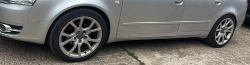

Habe bei einem Bekannten Günstige 18 Zoll Felgen ergattert. Könnt ihr mir passende Reifen empfehlen?

Sind die Felgen vom B7? Die müssen eingetragen werden, wenn es OEM sind. Kostet schlappe 200,- per Einzelabnahme.
Ich fahre Goodies Eagle F1 Asymmetric 6. 82,- Stck. Halten am längsten. ADAC Testsieger ist der Conti SportContact 7, für 90,- zu bekommen.

Moin erstmal, die Felgen sind zwar auf einem B7, aber dafür waren die ursprünglich nicht. Nimm mal den Nabendeckel ab. Die sind sicher vom A5. Schau mal unter dem Link. Und wenn die ET 29 haben bekommste Probleme, nämlich Kotflügel bördeln und ziehen, insbesondere mit Tieferlegung. Und kostet 200,-. Dazu die Reifen + 400, und das Fahrwerk, Vermessung. Biste locker bei 1600,-☹️
Ich würde (spreche aus eigener Erfahrung) lieber einen Ronal Satz 8x18 ET 35 organisieren. Gibt es gebraucht für 500,- inkl. Reifen. Und haben keine Auflagen.
Also, besorge dir erstmal die Traglastlatbescheinigung von den Felgen, wenn es die vom B7 denn doch sein sollen, fahr damit zur Dekra, nicht zum TÜV. Und frag nach was möglich ist. Die Dekra Hannover ist da wesentlich flexibler was die Eintragung von Felgen und Fahrwerk angeht. Aber wie gesagt, bei ET 29 mußt Du bördeln. Beim B5 kannste bis 30-40mm tiefer und 8x18 ET 35 ohne bördeln zur DEKRA fahren.

Ich hab festgestellt das der Vorbesitzer die Kotflügel schon gebördelt hat. Ich muss mir mal einen genaueren Überblick verschaffen. In 1 Stunde wird das Auto abgeholt und wenn er dann bei mir in der Halle steht, verschaffe ich mir mal einen genaueren Überblick. Sollten alle Stricke reißen, verkaufe ich die einfach wieder 🤷🏼.

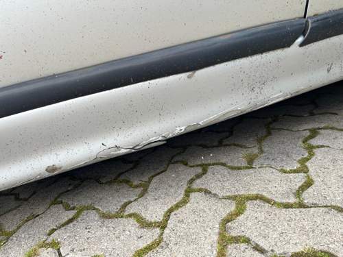

ich habe gesehen, es sind sowohl Zubehör Stoßstange vorne als auch Seitenschweller angebracht, die leider komplett ruiniert sind. Die Frage, die ich jetzt habe, würde es sich lohnen, die aufzubereiten oder einfach Serie kaufen und gut ist. Denn die Sline Teile sind mir da zu teuer
MfG Boostlos
Und, rosten die Bördelkanten schon.😀Dann hat er wahrscheinlich auch die Radhausschalen ausgeschnitten. Dann sammelt sich der ganze Dreck unten im Kotfügel vor der Schwellerspitze, und gammelt. Da würde ich als erstes nachschauen. Meistens gammeln dann die Kotflügel auch unten an den 2 Schrauben ab.
Wie sich das mit den Schwellern verhält, keine Ahnung. Geschraubt, geklebt? Serie kannste wohl nicht kaufen, gibt es nicht für den normalen B5. darunter ist der normale halbrunde Schweller aus Metall.

Schau dir Korflügel und Bördelkanten genau an, wenn das jetzt schon alles rostet ist das auf jeden Fall deine erste Aufgabe, noch vor Fahrwerk und Felgen....

Ja rostet tatsächlich ein bisschen haha, jetzt die nächsten Tage werd ich ihn man auf die Bühne nehmen und mal genau nachschauen. Der Vorbesitzer hat versucht den Rost mit Baumarkt Spray zu überduschden. Früher oder später werd ich wahrscheinlich nicht drum rum kommen das selbst auszubessern. Da mein Bruder aber gelernter Lackierer ist sollte das schon mal kein Problem darstellen. Was weiteren Rost angeht hab ich bis jetzt nicht gesehen aber sobald er auf der Bühne ist und ich mehr weiß werd ich mich drum kümmern
Genauso ist das, Fahrwerk und Felgen erst dann, wenn alles andere technisch und auch der Innenraum Taco ist. Allerdings bin ich der Meinung, der Karosseriezustand sollte schon bis auf die üblichen stellen i.O. sein. Zu den Felgen, die übrigens auf einem B7 stecken, und auch für den nicht von Werk aus vorgesehen sind, hab ich mich ja schon geäußert. ET 29 geht nur mit mind. 6mm - 10mm ziehen. Da nützt das gebördeln allein gar nichts, weil der Reifen übersteht. ET 35 ist die Grenze. 200,- allein für Eintragung der Felgen, die auch noch vermackelt sind. Ich weiß ja nicht.

Ein wichtiger Tipp noch zu den Felgen:
Sprich auf jeden Fall vorher mit dem Prüfer der das abnehmen soll.
Mein Prüfer hat das letzte Mal z.B. gesagt, dass Felgen von anderen Modellen nurnoch mit der dort serienmäßigen Bereifung abgenommen werden.
Wenn die Felgen vom B7 sind, also nur mit den Reifendimensionen vom B7.
Es ist dann aber gut möglich, dass diese zu groß für den B5 sind und zum einen der Platz im Radhaus noch schwieriger wird und zum anderen der Tacho angeglichen werden muss (wenn überhaupt möglich).

Schnick Schnack, Vorraussetzung ist die Freigängigkiet, und das Traglastgutachten. Wenn die wie ich vermute tatsäch eine ET 29 haben, geht das nur mit Kotfügelziehen und 225/40 18. Meiner Meinung nach zu aufwändig. Aber vorher unbedingt mit dem Prüfer sprechen. Unterlagen nicht vergessen. Der Link zu den Felgen https://www.original-felgen.com/8t0601025cs8z8.html
Wenn es denn die sind. Die Nummer steht steht unter dem Nabendeckel.
