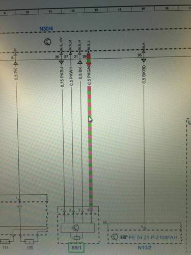

Tag 23 und 24
An diesen Tagen wurde hauptsächlich an der Codierung rumgespielt.
Das ESP ist soweit fahrbereit, kleine Anpassungen sind dort aber noch nötig.
Leider ist dabei ein neuer Fehler hinterlegt worden bezüglich des EZS.
Da mein Wagen aus 2008 ist ist dort noch das A204 Zündschloss verbaut.
Für die Hold Funktion z.B. braucht man daher ein neues (wurde bei allen 204er ab 2009 verbaut mit A207 Teilenummer).
Beim Tritt auf das Bremspedal kam dann heute leider erneut die Fehlermeldung: ESP ohne Funktion.
Fehlerspeicher ausgelsen> Bremslichtschalter.
Ich hatte zwar eine Leitung vom SAM (VorMopf) zum ESP geführt (Mopf) aber dabei übersehen dass die zweite umgepinnt werden muss.
Also nochmals Stecker zerlegt und umgepinnt.
Jetzt läuft soweit alles, eine Probefahrt Ende nächster Woche (hoffentlich 😁) wird dann im Betrieb Klarheit schaffen.
Zusätzätzlich habe ich auch schon in meiner 212er Mopf Kamera das PTS Symbol aktiviert.
Die PTS Stecker vorne und hinten wurden komplett durchgemessen und richtig gepinnt.
Erster Test mit den Sensoren zeigte volle Funktion 🙂
Morgen soll das MRM neu verkabelt werden, und somit der Spurhalteassistenten zum Laufen gebracht.
Gestern habe ich eine sehr erfreuliche Neugikeit erhalten, sodass sich bald vielleicht noch mehr ändert 😉
Ohne Fehlermeldung
Kurztest, immer noch Kleinigkeiten drin
Mopf ESP/ Bremslichschalter
+4

Tag 25
Heute nur ein kurzes Update.
Die fehlenden Leitungen zum MRM wurden verlegt und somit ist jetzt der Vibrationsmotor und der Spurhalteassistent in voller Funktion.
Auch über Xentry lässt sich jetzt alle ansteuern.
Ende nächster Woche habe ich hoffentliche alle Teile für die erste Probefahrt zusammen.
