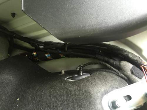

Tag 26
Heute wurden die Leitungen hinten am SAM ordentlich verlegt und zusammengebunden.
Wie man auf den Bilder sieht, sieht es aus, als ob es so aus dem Werk kommt.
Da ich in solchen Sachen sehr penibel bin wurde entsprechend viel Gewebeband benutzt.
Wollte eigentlich den Heckstoßfänger montieren, leider musste ich feststellen, dass ein PTS Sensor Halter nicht richtig angeklebt wurde, also neu geklebt...
Hoffe morgen ist dann alles ausgehärtet, Sikaflex eignet sich dafür übrigens auch nur begrenzt.
Am Abend wurde dann noch die Frontstoßstange anprobiert.
Erstaunlicherweise passen die Spaltmaße an Scheinwerfer/ Stoßstange schon jetzt sehr gut.
Motorhaube habe ich aber dabei noch nicht geschlossen.
Die Scheinwerfer werden endgültig ausgerichtet und befestigt sobald ich die SWRA Düsen habe.
Dann wird alles ausgerichtet und die Teile sind bereit für den Lackierer.
Muss sagen, dass mir das irdiumsilber im Moment doch ganz gut gefällt und es vermutlich dabei bleibt.
D.h. keine Komplettlackierung sondern nur 2x Stoßstange und Schweller inkl. Motorhaube.
Dafür wird hoffentlich die Überraschung bald umgesetzt 😁
Im letzen Bild sieht man dann auch noch die orig. AMG Abrisskante.
Liegt bei mir schon seit Oktober bereit, müsste aber neu lackiert werden (hat einige Macken, gebraucht gekauft).
Schwanke da im Moment zwischen Wagenfarbe und 040 schwarz (wie auf dem Foto).
Bei 040 schwarz müsste man dann aber mehr schwarze Akzente setzen (Kühlergrill ala C Edition, Spiegelgehäuse, evtl. Dach in schwarz glänzend folieren?!)
Img-2549
Img-2550
Img-2553
+8

Übrigens hast du zufällig die Teilenummer von dem grauen Filzband ähnlichen Gewebeband? Ab Werk wird dieses gerne am Ende des kabelstrangs umwickelt. Das normale schwarze gewebeband sowie das seiden glatte gewebeband ist bekannt. Und bitte wechsel direkt hinten links und rechts die Zwangsentluftungen aus. Denn du hast noch die alten 204 Teile-Nummern verbaut. Die Verbesserung hat die 212. Teile-Nummer.
Ansonsten schick geworden.
Viel Spaß und Erfolg.
Habe ich leider nicht.
Als Gewebeband benutze ich welches von Coroplast.
bei uns in der werkstatt immer das von tesa benutzt. such mal nach "tesa baumwolle klebeband"
Ja das ist nur das normale gewebeband. Kein filz ähnliches.
Bei eBay von Tesa gib einfach "gewebeband Kfz" ein, wenn du das meinst
