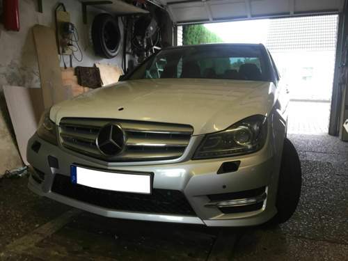

Tag 32
Heute wurde der Innenraum fertiggestellt.
Dieser ist nun vollständig montiert (hat knapp 3 Stunden mit entsprechenden Pausen und Reinigung gedauert).
Kleiner Zwischenstand zu den Assistent:
GLA> läuft
Spurhalteassistent> läuft
TWA> läuft nicht, da mir die TSG (noch) fehlen
Pre Safe Bremse> läuft
Fernlichtassistent> läuft
DTR Plus> läuft nicht 🙁 sobald man am Hebel zieht kommt innerhalb von einer Sekunde eine entsprechende Meldung und im VRDU Stg. wird ein Fehler abgelegt.
Da bin ich noch dran, kann sein, dass es wirklich am EZS liegt.
Morgen soll die Front vollendet werden und dann geht es an Probefahrten 🙂

Tag 33 und 34
Gestern wurde auch die Front vollendet.
Zum Glück konnte GLS nach den Feiertagen noch rechtzeitig liefern 😁
Wurde aber realtiv spät, sodass die erste Probefahrt (bin etwa 50km gefahren) im dunkeln stattfinden musste.
Eins vorweg: Das Mopf ILS ist kein Vergleich zum Vormopf ILS(!).
Allein das Kurvenlicht, beim VorMopf garnicht wahrnehmbar, beim Mopf sehr deutlich.
Aber gut- das kannte ich schon vom GLK.
Da es gestern, wie gesagt schon dunkel war konnte ich auch den Fernlichtassistenten erfolgreich testen.
Auch der GLA erkennt zuverlässig seine Tempolimits.
Alle anderen Assistenten laufen aktuell nicht 🙁
DTR wird nach dem Motorstart innerhalb von wenigen Sekunden deaktiviert, TWA müsste laufen sobald die passenden TSG verbaut sind.
Der Spurhalteassistent schein wohl zu laufen (zumindest gibt es keine Fehlermeldung), aber unter 40 km/h lässt sich das schwer testen.
Warum unter 40 km/h?
Weil das ESP über diesem Wert die Raddrehzahlen als unplausibel anerkennt und ESP und alle anderen Assistenten die davon abhängig sind abschaltet.
Die Sensoren sind natürlich bereits getauscht und vom Mopf, und trotz der passenden Istwerte beim Auslesen kommt die Fehlermeldung.
Gehe aktuell eher von einem Codierproblem im ESP aus.
Img-2795
Img-2797
Img-2833
+2

Also hast Du die Mopf Sensoren und Vormopf ESP? Ist sonst beim Mopf baulich vielleicht was anders? ABS-Ring oder so?
Ne das ESP ist auch vom Mopf.
Für die DTR ist ESP Premium notwendig.
Das Problem ist die Codierung: Es gibt x verschiedene Parameter, die es so im alten ESP nicht auszulesen gab.
D.h. diese Angaben muss man sich wo anders besorgen (bei anderen Fahrzeuge).
Problem: Den M272 gab es im Mopf z.B. garnicht, sodass man hier wieder nur rumprobieren kann.
