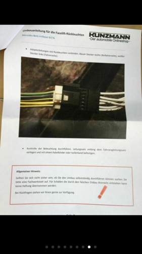

So es ist geschafft. Da ich bei mir mit steckverbindern arbeiten musste Dharamsala 5 min länger gedauert 😁 aber hier mal die Anleitung und paar Bilder. Bin mega begeistert 🙂🙂

Hallo Danny1307. Kannst du mir bitte die Teilenummer von Schwarzem Stecker verraten? Habe mir Rückleuchten gekauft und muss mir noch Adapterkabel anfertigen. Gruß Alex.
Habe leider keine. Habe den alten Stecker abgeknipst und dann von der Kunzmann mopfleuchte die einzelnen Kabel jeweils miteinander mit schrumpfschleuche vermufft. Ohne ein Stecker dafür zu gebrauchen ist einfacher.
Hat hier mittlerweile schon jemand die Teilenummer für den weißen und blauen Stecker parat? Dürfte dann ja auch selbst relativ einfach zu realisieren sein, wenn man sich an das beschrieben leitungsschema von den 6 Drähten hält.
A025 545 95 26 (links)
A025 545 96 26 (rechts)

Die Pins passen nicht.
Du brauchst die Stecker
Und dazu je nachdem wieviele Drähte in die heckleuchten gehen (1x6 und 1x7 oder so) auch die Stecker, die vercrimpt werden müssen.
A008 545 55 26
Hierzu benötigst du eine crimpzange und 0,5 Drähte.
Die Stecker sind verhältnismäßig teuer, habe ca 40,- für Stecker und 2 büchsengehäuse bezahlt.
