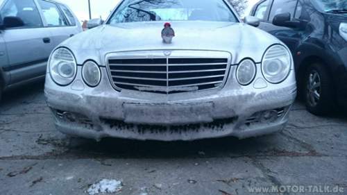

war heute wieder mal richtig sauer auf einsparniss der DBAG.
War gestern spät Abend noch unterwegs, das Fahrzeug ganz normal im Hof abgestellt. Heute morgen wieder unterwegs und wolte durch das Verkehr verursachte Dreck mal runterwieschen. Wahr nichts, nur das Dreck auf der Scheibe rumgeschmiert. Die Fächerdüsen wahren festgefrohren!
Im Behälter das pure Sonax Xtreme NanoPro Konzentrat.
Das geschmolzene Schneewasser fließt von der Motorhaube in die Fächerdüsen und friert über Nacht ein! Man hat keine Möglichkeit das ganze Eis dort rauszukratzen.
Ich war gezwungen anzuhalten und mit Mineralwasser die Scheibe zu reinigen!
Das ist schon etwas Peinlich eine oberklasse Limousine zu besitzen das nicht mal beheizte reinigungsdüsen hat.
Bin warscheinlich nicht der einziger, der mit verdreckter Scheibe und ganz ohne Sicht nothalt einlegen muss.
Das ist ganz klar ein Sicherheitsrisiko....
Gruß Eugen

Bei wem in den letzten 2 tagen das Wasser eingefroren ist der hat einfach keines oder nicht die richtige Mischung Frostschutz drin. Sorry...

Das erwähnte Sonax Xtreme Nano Pro ist auch nicht für den Winterbetrieb geeignet.
Dafür gibt es das AntiFrost & Klare Sicht. 🙂
Sonax Xtreme AntiFrost & KlarSicht Konzentrat Nano Pro kostet 16 € für 5 Liter. Das würde ich jetzt nicht ausgeben wollen. Bei mir ist die billige Zeug aus dem Baumarkt drin und das ist noch nie eingefroren.
Jo, im Test von Auto-Motor und Sport hatte das Aldi-Konzentrat mit die besten Ergebnisse.
Sonax war nicht sehr freundlich zum Lack. 🙁
Mit billigem Konzentrat vom Baumarkt (vermutlich war's Arktis) hab ich schlechte Erfahrungen, zumindest unterstell ich dem Fusel beim meinem Ex-210er die Gummidichtungen am unteren Windschutzscheibenrand und an den vorderen Befestigungspunkten der Dachreling am Gewissen zu haben: die sind im zarten Alter von 7 bis 9 Jahren förmlich zerbröselt, die hinteren Dichtungen hielten wunderbar. Ob mein Verdacht stimmt kann ich nicht wirklich sagen.
Ist schon lustig, welche Kapriolen die Ausstattungspolitik der Hersteller schlagen kann. Die komplett beheizten Waschanlagen (Behälter, Leitung, Düsen) waren seit 09/1988 in der E-Klasse serienmäßig, dies hat auch beim 210er noch angehalten. Beim 211er gab es dann ab Einführung nur noch beheizte Waschdüsen, dafür aber im "Classic" serienmäßig LM-Räder....
Ich habe aber auch mit meinen seligen 123ern mehrere harte Winter überlebt. Rechtzeitig das richtige Mischungsverhältnis herstellen, und auch ohne Frost gelegentlich mal die Waschanlage betätigen, um Regenwasser, Tauwasser o.ä. aus den Düsen zu vertreiben. Dann hat die Anlage anschließend auch bei knackiger Kälte meist funktioniert. Nicht immer, aber meist. Wichtiger war, dass der alte OM bei minus 20 Grad überhaupt noch erwachte...

Ist beim Mopf leider nicht in der Serie.
@Austro-Diesel schrieb am 28. Dezember 2014 um 20:10:12 Uhr:
War nicht die beheizte Waschanlage (also inklusive Tankheizung) bis zur MOPF Serie?
Nein, leider nicht.
Ich habe auch so eine Wundertüte, bei der zwar Geld für Navi, SSD, Automatik etc. ausgegeben wurde, nicht aber für den beheizten Waschbehälter. Bei mir sind nur die Düsen beheizt, auch nicht die Schläuche. Ich habe es direkt mit unserem alten 210er verglichen, bei dem sehen die beheizten Schläuche anders aus, da ist quasi ein Metallfaden oder Metallnetz mit im Gummischlauch integriert. Bei meinem 211er Vormopf ist es ein schlichter, schwarzer Gummischlauch. Da habe ich mich schon etwas geärgert, dass der Wagen zwar jede Menge Gedöns dabei hat, aber nicht mehr solche kleinen, aber sinnvollen Dinge.

Ich habe in meinem MOPF "875 Scheibenwaschanlage beheizt". Da gehe ich jetzt mal von beheizten Düsen und Schläuchen aus, nicht aber vom kompletten Behälter, oder? Das Zeug darin sollte auch so nicht gefrieren. Probleme hatte ich bisher zumindest nie.
Übrigens bin ich mit dem Sonax AntiFrost & KlarSicht NanoPro sehr zufrieden.
Gruß,
DiSchu
Edit:
Die Suchfunktion sagt, mit "875 Scheibenwaschanlage beheizt" sind Düsen, Schläuche und Behälter beheizt.
