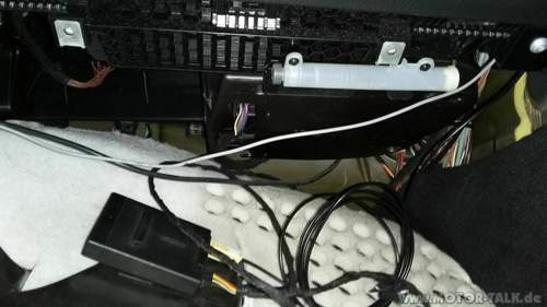

Also habe ich als nächstes die Verkleidung unterm Handschuhfach entfernt um wie beim W220, die beiden eingeschobenen Aktivkohlefilter vorzufinden.....
Denkste!.... Ich war baff erstaunt, als ich keine weitere Filter bzw. Filterkasten entdeckt habe.
Wie ist das bei euch?
Irgendwo muss doch ein Aktivkohlefilter bzw. Kombifilter versteckt sein, oder?
Muss ich etwa das Handschuhfach ausbauen?

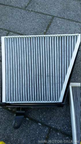

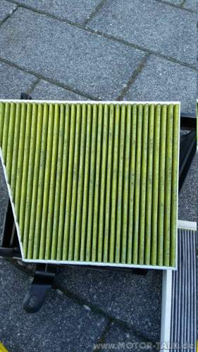

Ich empfehle ganz klar den:
Original MANN-FILTER Innenraumfilter Pollenfilter Frecious Plus FP 3172
Du wirst den Unterschied mitbekommen!
Natürlich kannst Du auch einen normalen Papierfilter nehmen:
CU 3172 steht für den normalen Papierfilter
Aber ich empfehle trotzdem mindestens einen Aktivkohlefilter:
CUK 3172 ist der Aktivkohlefilter
Noch besser der eben erwähnte Frecious Plus
FP 3172 steht für den erwähnten Biofunktionaler Innenraumfilter

Du hast keine Filter im Beifahrerfussraum.
Nur den im Motorraum!!!!!!
Die Filter gibt es mit und ohne Kohle.
Kaufe was du willst.
Der Vormopf hatte im Fußraum die Kartusche mit Aktivkohle. Ich glaube es wahren sogar 2 Stück. Ich habe die damals selbst einmal getauscht. Mit der Mopf ist der Aktivkohlefilter im Fußraum jedoch weggefallen. Dein Bedienelement dürfte auch die Taste zum zuschalten der Filter nicht mehr haben.

.. Du darfst schon glauben was geschrieben wird: der Innenraumfilter wurde weggemopft, statt dessen wanderte die Funktion in den Filter im Motorraum. Den Mann CUK3172 kannst Du nehmen, den habe ich auch verbaut.

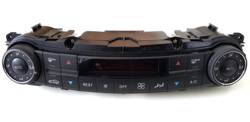

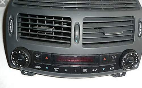

Die Kartuschen im Fußraum hatten damals richtig ordentlich Aktivkohlestäbchen wie in einer Atemschutzmaske. Ich habe mal Bilder zu den Bedienelementen gegoogelt. Siehe die Taste unten rechts.
Screenshot-20180403-224348
20180403-225217
Die Filter im Fussraum sind mit Code 805 entfallen.

@HSTler, ob du´s glaubst oder nicht....Habe in der Zwischenzeit ein bißchen gesurft und bin auch auf den "Original MANN-FILTER Innenraumfilter Pollenfilter Frecious Plus FP 3172" gestoßen.
Da es momentan bei KFZ-Teile24.de 12% Rabatt gibt, kostet er mit: "Edit" 20,67 sogar etwas weniger als der von mir vorher gepostete CUK3172 bei Ebay....

Hat der "Biofunktionaler Innenraumfilter" auch für nicht-Allergiker Vorteile? Ich hatte bislang keinen ausgeprägten Wunsch nach Verbesserung der Innenraumluft im Fahrzeug.
