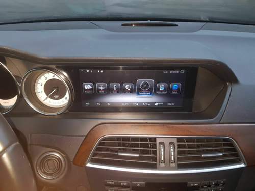

Mein Daimler ist ein C180 W204 Mopf Bj. 2011 mit Audio 20, USB und AUX in der Mittelkonsole und mein Display ist heute eingetroffen. Bitte fragt mich nicht nach der Bezeichnung, die ist mir leider nicht bekannt, auf dem Karton steht lediglich "CAR AUDIO"?? Hier mal die ersten Bilder nach dem Auspacken. Sieht schon mal nicht schlecht aus?? Aber wo pack ich die beiden Zusatzgeräte hin, keine Ahnung was das ist.?? Wenn jemand eine Idee hat, bitte Melden!!!
Weiteres vorrankommen wird dämnächst hier kommentiert.

@Mainhattan Olli schrieb am 28. November 2019 um 12:09:52 Uhr:
Glückwunsch, das gefällt auch mir wirklich gut. Was mich noch interessiert: wie bedienst du das neue Display? Über das Bedienfeld rund um den Lautstärkeregler und den Drehregler in der Mittelkonsole?
Du kannst es über das Display und über den Drehregler mit den beiden Tasten bedienen.
Sieht jetzt aus wie Baujahr 2016 im Innenraum :-)

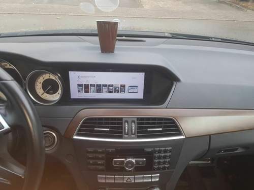

Ohne Worte ;-))
Ok, der Becher muß weg:-)

Ohne Worte ;-))
Ich weiß es gerade nicht anders auszudrücken... Verflucht Geil!
