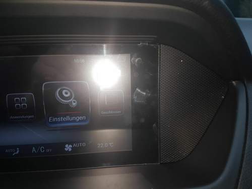

Mein Daimler ist ein C180 W204 Mopf Bj. 2011 mit Audio 20, USB und AUX in der Mittelkonsole und mein Display ist heute eingetroffen. Bitte fragt mich nicht nach der Bezeichnung, die ist mir leider nicht bekannt, auf dem Karton steht lediglich "CAR AUDIO"?? Hier mal die ersten Bilder nach dem Auspacken. Sieht schon mal nicht schlecht aus?? Aber wo pack ich die beiden Zusatzgeräte hin, keine Ahnung was das ist.?? Wenn jemand eine Idee hat, bitte Melden!!!
Weiteres vorrankommen wird dämnächst hier kommentiert.

So, das kleine Steuergerät habe ich links neben dem Handschuhfach untergebracht, ist genügend Platz!
Leider vergaß ich dies abzulichten :-( "aber dafür baue ich jetzt das Handschuhfach nicht noch mal aus".
Wie ihr an den Bildern seht, habe ich mich dazu entschieden das eigentliche Steuergerät im Handschuhfach zu platzieren, man kan so nachträglich eine Rückfahrkamera etc. anschließen. Danach das Display an seinen Bestimmungsort und dann...na was, richtig, ein Testlauf ;-)

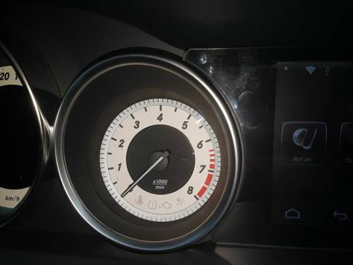

So, liebe Leser, es ist vollbracht und alles ist wieder an seinem Platz!
Meine Freude ist kaum zu beschreiben ;-))))))))
Es sitzt wie gemacht für meinen Benz ;-)
Noch ist die Schutzfolie drauf, das bleibt auch so, bis ich eine richtige Folie gefunden habe.
Glückwunsch, das gefällt auch mir wirklich gut. Was mich noch interessiert: wie bedienst du das neue Display? Über das Bedienfeld rund um den Lautstärkeregler und den Drehregler in der Mittelkonsole?
