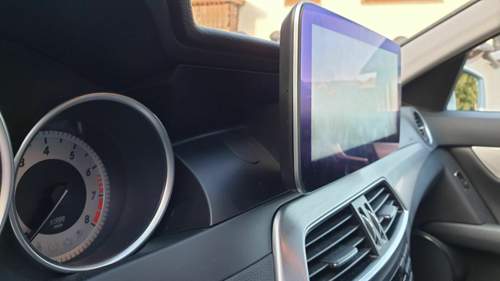

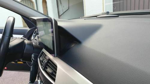

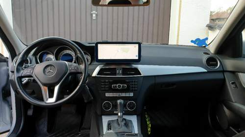

Anbei ein paar Bilder. Habe mich an folgender Anleitung orientiert, da kann man auch optisch bisschen was erkennen: https://youtu.be/VFpsHLhEZp0
Zu deinen Fragen:
- Helligkeit reicht mir auf jeden Fall aus, ich mags aber generell wenn die Displays etwas dunkler sind, deswegen ist der Helligkeitsregler bei mir ca. bei 30%.
- Gibt eine automatische Helligkeitsregelung.
- Schwarzwert fand ich mit Google Maps im Nachtmodus wunderbar bei der letzten Nachtfahrt.
- Bootdauer vom Androiden ist etwas länger als beim Audio20 (hatte kein Command, deswegen dafür kein Vergleichswert). Ich finds aber akzeptabel. Schätzen würde ich 10-15sek, habs aber nicht nachgemessen.
- Umschaltung auf die originale RFK geht automatisch. Da das originale Command bzw. Audio20 noch verbaut ist hat man quasi einfach nur die originale Displayanzeige im neuen Display. Bei einer Nachrüstkamera bekäme man sogar die Linien beim drehen vom Lenkrad dazu (einstellbar).
