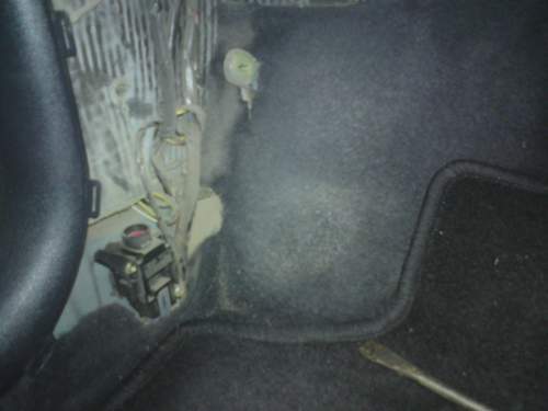

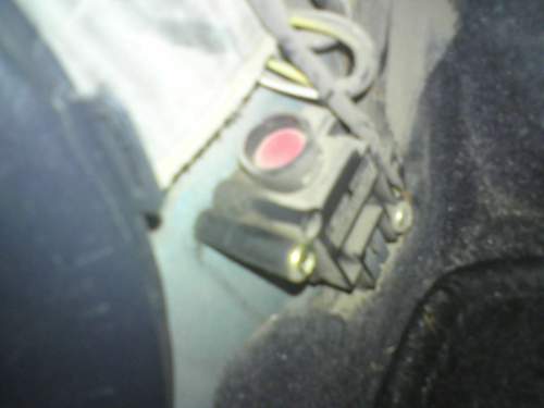

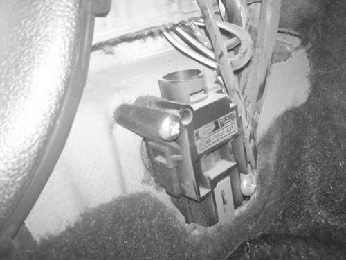

Benzinpumpe sitzt im Tank! Nicht im Beifahrerfussraum...
Der Crashschalter sitzt in der A-Säule im Fahrerfussraum. (Hinter der Klappe ist ein Loch in der Dämmung!)
Ist die Benzinpumpe nach einschalten der Zündung für ca. 1 Sek. zu hören, ist der Schalter i.O.! (Siehe "Sicherheitsschalter" im Handbuch! Im Register ganz hinten, rot umrahmt!)

So bidde ^^ 🙂 da haste dein Crash-Shalter
Gruß Steven
Dsc01293
Dsc01295
Dsc01296
