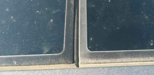

Als ich heute Abend einen Blick auf das Panormadach geworfen habe, war ich entsetzt zu sehen, dass sich die Plastikeinrahmung der Glaselemente auflöst bzw. rissig / porös ist.
Kennt das jemand?
In der Betriebsanleitung habe ich nichts bzgl. Pflegehinweis gefunden und die anderen Plastikteile am Auto lösen sich ja auch nicht auf.

Solange es nicht zu spät ist, sollte man 1 x im Jahr sowas hier anwenden: Gummi UV-Schutz und Reconditioner
Bei Dir kannst Du damit nun aber nur noch weiterer Zerstörung vorbeugen.
Vielen Dank für die Empfehlung. Habe ich sofort bestellt. Wie empfindlich reagiert eigentlich der Lack daneben in Kontakt mit dem Reconditioner?
Habe spaßeshalber auch mal bei Sonax oder Liqui Moly geschaut, finde dort aber kein ähnliches Produkt für Gummi UND Kunststoff. Finde ich etwas sonderbar.
Aber auch grundsätzlich muss doch der Kunststoff / Gummi länger als 5 Jahre halten. Zumal das Auto auch ein Garagenwagen ist. Auch müsste doch hier im Forum mehr zu lesen sein, wenn es sich um ein typisches Problem handeln würde....
Das Foto ist von einem 5 Jahre alten Garagenwagen?
War er die ganzen 5 Jahre in Deinem Besitz?
Das ist ja wirklich gruselig.
Bist Du ein exzessiver Waschanlagen-Nutzer?
Absolut! Darum war ich an dem Tag bzw. bin ich immer noch entsetzt über den Zustand....
Ich hab den Mondeo als Halbjahreswagen gekauft. In die Waschanlage fahre ich 2-3 Mal im Jahr hauptsächlich im / nach dem Winter, um das Salz loszuwerden.
Und klar, benutzt wird der Mondeo auch. Irgendwie muss ich ja zur Arbeit und wieder zurück ;-)

Ich fahre seit 6 Jahren den MK5 5türer mit Panoramadach. Kann allerdings mit dem Foto nichts anfangen. Was ist das für ein Absatz in der Mitte zwischen den beiden Glasflächen?
Da ist der Dichtgummi dazwischen.
Am Rand des feststehenden Teils des Dachs ist der Gummi aber bereits besonders stark kaputt.
