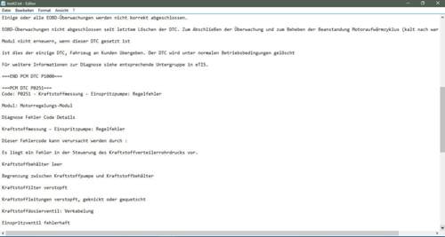

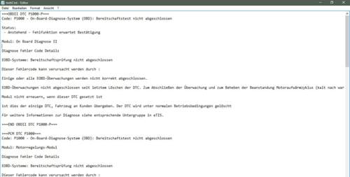

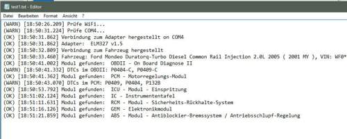

Hmmm ... das ist schon richtig, aber ich denke, wir schauen erst mal vom Billigem zum Teuren. Jedenfalls ist das AGR jetzt richtig schön sauber & der Fehler weiterhin vorhanden. Im Anhang mal, was ich nach der Aktion heute ausgelesen habe. Ich denke, wir schauen nun erst mal in den Kraftstofffilter.

Hallo zusammen ... wir haben mittlerweile Dieselfilter gewechselt, war sehr lange nicht gemacht worden. Keine großartigen Späne drin. Außerdem haben wir AGR ausgebaut, schön sauber gemacht. Am Ende blitzte es vor Sauberkeit und war auch schön leichtgänig. Trotzdem geht die Motorlampe nicht aus und der Fehler P0405 (EGR-Sensor A Stromkreis niedrig) lässt sich nicht löschen. Bevor wir nun uns das Turbosteuergerät vornehmen und schauen, ob es was zu löten gibt, die Frage: was meint ihr, wenn da was von Stromkreis steht, ist da eher das AGR auszutauschen oder kann das Problem auch irgendwo im Stromkreis sein, zum Beispiel ein Wackelkontakt oder so? Danke für eure Meinungen! Fährt weiterhin sehr gut, der Mondeo - kein Ruckeln oder Ähnliches.
