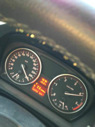

Weiß jemand oder hat jemand mal getestet, wie hoch der Momentanverbrauch im 6. Gang bei Vollgas ist? Bereich zwischen 2.000 und 4.000 Umdrehungen.
Meiner geht nur auf 13 - 13,5l hoch. Das ist ein bisschen wenig.
Er beschleunigt ab 2.000 Umdrehungen zwar gleichmäßig und ruckelt nicht, kommt mir aber ein bisschen schwach auf der Brust vor für 163PS.
Ein 200er Diesel Mercedes geht da eine gute Ecke besser und das mit 136PS.
Möglicherweise wird es besser, wenn ich den Luftfilter gewechselt habe, aber das ist ja eine Tagesaktion!
Danke euch schon mal im Voraus!

naja es ist ja nur eine Idee, wenn weniger luft angesaugt wird, wird weniger Diesel eingespritzt, somit sinkt der Momentanverbrauch und die maximale Leistung/Drehmoment. Davon ausgegangen, dass der Wirkungsgrad gleich bleibt, und wie gesagt, warum beschleunigt der fast 30PS schwächere Benz besser? Früher war es umgekehrt, da hat sich ein 318d mit einem 220er gemessen
Also mein früherer E91 320d 163PS ging im 5. Gang bei Vollgas auf ca 18 Liter und im 6. Gang auf ca. 15 Liter rauf.
Aber als der DPF anfing Probleme zu bereiteten bemerkte ich das die Verbrauchsanzeige im 6 Gang nicht weiter als 11 Liter und im 5 Gang nicht weiter als 14 Liter raufging ab 2.500 Umdrehungen.

Lass vielleicht mal den Fehlerspeicher auslesen und check mal die Soll/Ist Werte, dann weisst du mehr.

das letzte mal wurde der laut Serviceheft bei 78.000km erneuert. Nun hat er 226.000km runter, die Vorbesitzer haben nur Ölwechsel gemacht. Bis 2.000-2.200 Umdrehungen kommt fast gar keine Leistung und dann geht es ziemlich zügig los, aber wie 163PS fühlt es sich nicht an.

Und wenn es dann nicht besser wird, dann würde ich mal den Fehlerspeicher auslesen. Bei 230.000km wäre es auch kein Wunder dass der DPF Probleme macht. Vor allem im Winter kann es sein, das der DPF nicht mehr regeneriert, weil die Thermostate im Arsch sind und der Motor nicht mehr richtig auf Temperatur kommt.

Wenn der Luftmassenmesser zu wenig Luft ausgibt, wird nicht mehr eingespritzt. Kann auch durch eine schwergängige VTG des Turbos kommen.

Fehlerspeicher sagt was? Könnten die typischen falschen Signale des Drallklappenstellers sein, übermittelt falsche Position, Kraftstoff wird angepasst und deswegen geht er nicht höher im Verbrauch und zieht nicht.
danke für den Tipp mit dem Thermostat. die Temperatur geht nur bis 60-70°C. Ist de Wechsel viel Arbeit?
Es gibt 2 Thermostate . Das Agr-Thermostat und das Hauptthermostat. Ich würde beide wechseln.
