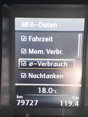

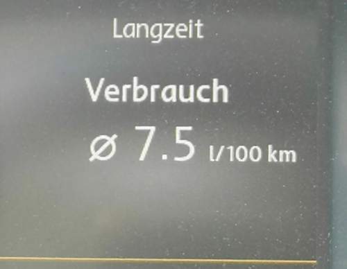

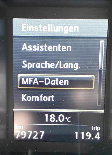

gibt es irgendwie die Möglichkeit die Langzeitverbrauch Anzeige im MFA freizuschalten?
über die OK-Taste im Lenkrad wird doch umgeschaltet?
Ich kann mit den Tasten hoch/runter unterschiedlich Sachen anzeigen lassen oder in Einstellungen Optionen wählen,die Anzeige fehlt aber.
Fehlen beide Anzeigen? Also Verbrauch ab Fahrt durchschnittlich und über ok Verbrauch gesamt durchschnittlich.. Theoretisch brauchst nur wenn der Wert vom Bild angezeigt wird auf ok drücken und dann sieht man den Durchschnitt ab Fahrt..
Bei mir wird das mit Hoch/runter alles angezeigt. Auch Öl Temperatur, Digitaler Tacho usw.
Bei mir kann ich im MFA Menü im Tacho auswählen was durchgeschaltet werden kann. Geht aber nur im Stand.
Ja über Einstellungen
und MFA-Daten
siehe Bilder
es kann auch sein, das in der verwendeten KI nicht geht
Beim B7/CC gibt's ein KI, bei dem das nicht möglich ist?
