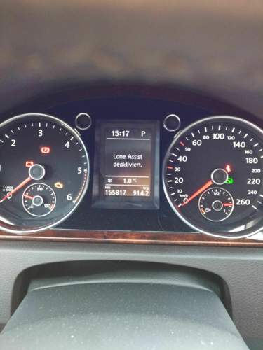

Guten Morgen,
ich habe seit nicht all zu langer Zeit einen Passat B7 mit einigem an Ausstattung. DLA, Verkehrszeichenerkennung Side Assist z.B. ACC habe ich nicht (Radar fehlt).
Mit dieser Ausstattung müsste Lane Assist auch möglich sein.
In der MFA bekomme ich jedoch dauerhaft die Anzeige "Lane Assist deaktiviert". Wenn ich am Blinkerhebel die Liste der Assistenten aufrufe, taucht LA nicht auf.
Da mir VCDS für den Anfang zu teuer war, habe ich mir OBDeleven zugelegt. Dort wird bei Stg A5 ein Fehler angezeigt, ich weiß aber nicht wie ich den beheben könnte:
OBDeleven Fehlerspeicher Daten

A5 Frontsensorik für Fahrerassistenzsysteme
Systembeschreibung: MFK_Gen1
Software-Nummer: 3AA980654C
Software-Version: 0203
Hardware-Nummer: 3AA980654A
Hardware-Version: H08
Seriennummer: 0152396824
ODX Name: EV_47X
ODX Version: 001639
Lange Codierung: 010102000102020D0200040100010080
Fehlercodes:
U101400 - Steuergerät falsch codiert
statisch
Date: 2085-12-13 15:09:17
Mileage: 158936 km
Priorität: 3
Fehlerhäufigkeitszähler: 1
Verlernzähler: 211

MFA Meldung
richtig codieren, fehler sagt doch was los ist.
Wie ist es denn richtig, was ist falsch?
Dazu finde ich nichts.
