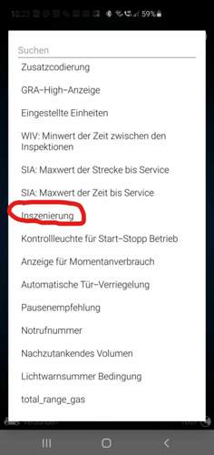

bei deinem Sharan von 2011 sollte das Zeigerwischen doch funktionieren?
ich hab mir mal auch ein Blackfriday OBDeleven besorgt und in der tat, die Funktion ist im Sharan 7N 2016 nicht verfügbar. Ein lange Codierung ist ebenfalls nicht möglich, bzw. habe noch nicht das richtige Byte/Bit mit dem obdeleven gefunden. Normal Byte 1 Bit 0 aktivieren
Hab mal zwei Screenshots angehängt:
Stg 17 - Anpassung > Auswahl Bilder
Bei den schnellen 1 Click Codierungen taucht die Funktion auch nicht auf.
Schaut man beim Sharan 7N von 2010-2015 nach sind alle 1-click Codierung verfügbar.
vielleicht ist die Codierung beim FL Modell nicht mehr verfügbar oder die OBDeleven Software ist fehlerhaft!
@Buhlway
hast du eine Lösung gefunden oder hast du schon aufgegeben?
Inszenierung
Funktion nicht verfügbar
Hi, habe aufgegeben. Scheinbar gibt es das für dieses Model / Baujahr nicht.

@krümelmonster1967
Zeigertest: 17: Anpass: indicator celebration: aktiv
Oder
STG 17 (Schalttafeleinsatz) auswählen
STG Anpassung -> Funktion 10
Kanal für Inszenierung/Staging aktiv setzen
Wenn das nicht geht muss es zb mit avdi im
Eprom aktiviert werden oder du zerlegst den Tacho und liest das eprom so aus
